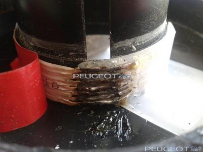

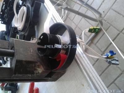

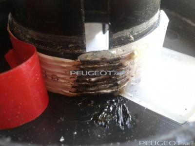

Dark_oz Опубликовано 15 августа, 2014 Опубликовано 15 августа, 2014 Собственно такая вот беда. Пежо 307, 2007 год, рестайл. Что сделанно:1. Клаксон работает - питание подавали2. На клаксон питание не приходит3. Скинул подушку и ох... удивился, из трёх шлейфов есть 2, один оборван. Самый правый, если смотреть не снимая. Куда он должен идти я даже не знаю(подскажите). 1 идёт на подушку, 1 идёт на контур самого клаксона на руле, третий отсутствует.4. Почистил все контакты на руле, и провреил предохранитель.Вопрос, либо проблема целиком на этом шлейфе отсутствующем, либо звонить проводку я так понимаю. Больше нет предположений у меня =(
Dimkin67 Опубликовано 17 августа, 2014 Опубликовано 17 августа, 2014 Собственно такая вот беда. Пежо 307, 2007 год, рестайл. Что сделанно:1. Клаксон работает - питание подавали2. На клаксон питание не приходит3. Скинул подушку и ох... удивился, из трёх шлейфов есть 2, один оборван. Самый правый, если смотреть не снимая. Куда он должен идти я даже не знаю(подскажите). 1 идёт на подушку, 1 идёт на контур самого клаксона на руле, третий отсутствует.4. Почистил все контакты на руле, и провреил предохранитель.Вопрос, либо проблема целиком на этом шлейфе отсутствующем, либо звонить проводку я так понимаю. Больше нет предположений у меня =(Шлейф 100%.У самого такое было, только у меня полностью шлейф оборван был.Восстановил и уже пол-года тьфу, тьфу всё ОК.

Dimkin67 Опубликовано 17 августа, 2014 Опубликовано 17 августа, 2014 каким образом востанавливал шлейф?Примерно такпосле пайки аккуратно заплавил с помощью термопистолета.
