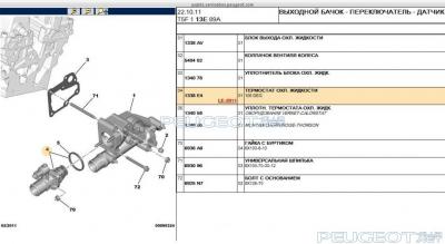

getads Опубликовано 21 августа, 2014 Опубликовано 21 августа, 2014 Как вариант проверти термостат, он должен быть с датчиком.Термостат быстро выходит из строя, но покупать с датчиком всех жаба душит. 2
VVooVVaa Опубликовано 22 августа, 2014 Опубликовано 22 августа, 2014 У меня тоже такой болтается неподключенный.
Илизавета Опубликовано 22 августа, 2014 Автор Опубликовано 22 августа, 2014 Как вариант проверти термостат, он должен быть с датчиком.Термостат быстро выходит из строя, но покупать с датчиком всех жаба душит. пасиб, но термостат подключен, и датчик колена... напрягает, что фишка чистая. У меня там дальше есть фишка, для доп комплектующего, она чернющая. ладно, пока не накроется что то, не буду руки пускать туда. хотя на диагностику поеду, в кузовном задам вопросище. 1
