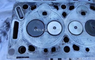

NonameA Опубликовано 22 августа, 2014 Опубликовано 22 августа, 2014 Подскажите над клапанами видны трещины вокруг отверстий это допустимо, можно отремонтировать, либо голову под замену. на что обратить внимание при выборе головы?
allexeyy Опубликовано 22 августа, 2014 Опубликовано 22 августа, 2014 отшлифуй на пару десяток. главное что-бы между клапанами не было трещин. очень плохо видно, вы пишете над клапанами- это где? вроде не видать. ну и опресовать не помешает.

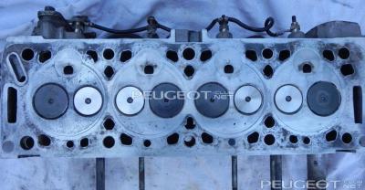

NonameA Опубликовано 22 августа, 2014 Автор Опубликовано 22 августа, 2014 (изменено) Спасибо.Вот обвел кружочком, просто точно низнаю как эта часть называется. Прошлый хозяин утверждал что голова после капиталки, но сомневаюсь, клапана новые и распредвал тоже, это заметно, но притерты плохо, 3 текут. Еще вопрос где брать балансировочную (регулировочную) шайбу клапана, а то цена на магазине за них совсем не детская выходит. Изменено 22 августа, 2014 пользователем NonameA
Bacilla Опубликовано 22 августа, 2014 Опубликовано 22 августа, 2014 (изменено) Спасибо.Вот обвел кружочком, просто точно низнаю как эта часть называется. Вероятно, это канал впрыска. Я б заварил и шлифанул... Хотя это должен глянуть специалист.Себе обваривал водяные каналы перед шлифовкой (на старом авто). Изменено 22 августа, 2014 пользователем Bacilla
