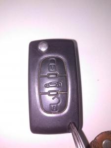

Крисс Опубликовано 29 августа, 2018 Опубликовано 29 августа, 2018 Друзья, как определить ключ б/у на 607 с кнопками -дорестайл ? Или рестайл?
