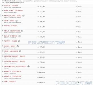

sementim Опубликовано 28 августа, 2014 Опубликовано 28 августа, 2014 Всем привет, подскажите пожалуйста какой моторчик на омыватель можно поставить вместо оригинального
dimon405 Опубликовано 28 августа, 2014 Опубликовано 28 августа, 2014 Любой. Оригинал тоже совсем не дорогой.
sementim Опубликовано 2 сентября, 2014 Автор Опубликовано 2 сентября, 2014 да не в цене дело просто сейчас надо а заказа ждать прейдется
Dimkin67 Опубликовано 2 сентября, 2014 Опубликовано 2 сентября, 2014 да не в цене дело просто сейчас надо а заказа ждать прейдетсяВыбирай любой, это автодок
