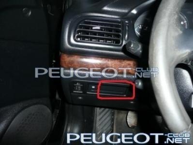

kvaspbru Опубликовано 27 апреля, 2011 Опубликовано 27 апреля, 2011 Машинка почти с рождения обслуживалась здесь. Раньше это был спец сервис по Пежо, сейчас похоже специалисты ушли. Не смогли даже подключиться к мозгам и считать код неисправности. Говорят не нашли разъём. Поменяли "зеленый датчик" температуры (Артикул 1 920.Q2), поменяли выломаный конденсатор который рядом с крышкой катушек зажигания, поменяли свечи. Двигатель все равно не тянет, горит лампа...Записался к официальным дилерам на Энгельса. Жду теперь диагностику. А кто где ремонтируется? Тема почти пустая.
icechieff Опубликовано 27 апреля, 2011 Опубликовано 27 апреля, 2011 А чего его искать то - разъем на 406 где всегда - у руля...
Sasha Опубликовано 27 апреля, 2011 Опубликовано 27 апреля, 2011 В 27.04.2011 в 09:02, icechieff сказал: А чего его искать то - разъем на 406 где всегда - у руля...разьем на 406 слева от руля где корректор фар. если найду то гдето тут была фото.Вот тут. заглушку вытаскиваеш и все. 1
kvaspbru Опубликовано 27 апреля, 2011 Автор Опубликовано 27 апреля, 2011 Не, они говорят что у них на приборе другой разъем
Sasha Опубликовано 27 апреля, 2011 Опубликовано 27 апреля, 2011 В 27.04.2011 в 09:13, kvaspbru сказал: Не, они говорят что у них на приборе другой разъем Значит у них прибор не от пежо
icechieff Опубликовано 27 апреля, 2011 Опубликовано 27 апреля, 2011 В 27.04.2011 в 09:13, kvaspbru сказал: Не, они говорят что у них на приборе другой разъем а у тебя какого года 406?

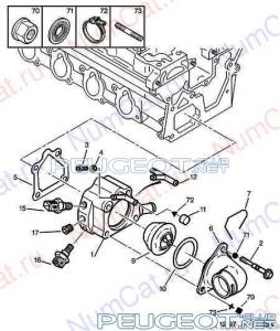

kvaspbru Опубликовано 27 апреля, 2011 Автор Опубликовано 27 апреля, 2011 peugeot 1998 годаМодель двигателя:LFY (XU7JP4)Тип топлива: БензинОбъем двигателя, куб.см. :1761Мощность, л.с.:110Поменял сейчас датчик температуры (синий (0 242.85)), Это 15 на рисунке, ничего не поменялось, до этого менял №16 он вроде на мозги сигнал передает. Включил зажигание на 30 сек., выключил на 30 сек. Снова включил. Нажал до упора, педаль газа, отпустил и не трогая газ дождался срабатывания вентилятора. Через некоторое время все повторилось, загорелась лампочка и двигатель задрожал не отклоняясь от холостых оборотов((( Жаль под рукой не оказалось датчика температуры впуска, а то тож поменял бы. Похоже все таки без диагностики никак.Советуют ещё поменять датчик температуры впуска (номер незнаю), но у меня его нет, а менять датчики просто так устал Жду пятницу, раньше на энгельса все занято.

icechieff Опубликовано 27 апреля, 2011 Опубликовано 27 апреля, 2011 В 27.04.2011 в 09:37, kvaspbru сказал: peugeot 1998 годадумаю у тебя может быть круглый разъем...
