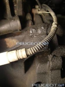

Андрей15 Опубликовано 30 августа, 2014 Опубликовано 30 августа, 2014 У меня в Пежо-307 рестайл на стыке двигателя и коробки АКПП есть потёки масла.Что это может быть-на что обратить внимание или проверить?

alapeugeotovod-vot Опубликовано 31 августа, 2014 Опубликовано 31 августа, 2014 (изменено) течь выше прокладки видно же(ещё фото одному тебя яснее) Изменено 31 августа, 2014 пользователем alapeugeotovod-vot
