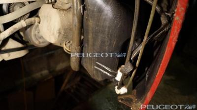

Dimkin67 Опубликовано 31 августа, 2014 Опубликовано 31 августа, 2014 Спасибо за ссылку,НО меня интересует насос омывателя фар,а не стёкол(с этим как раз нет проблем,там действительно никаких трудностей) в этом и разница.Там совсем другой насос-такая вот печаль.Да, насос другой но стоит там-же, чуть глубже.Также втыкается на резинке.На фото хорошо виден насос стёкол , за ним насос фароомывателя.
dibur Опубликовано 31 августа, 2014 Автор Опубликовано 31 августа, 2014 Спасибо за фотку,но вот вопрос:надо ли снимать бампер,чтоб добраться до этого насоса(его нужно менять).

Serwak Опубликовано 2 мая, 2015 Опубликовано 2 мая, 2015 Всем привет.Может кому пригодится. Менял у себя насос фароомывателя (пежо 307 2005г.) стоял оригинальный,при снятиии и разборе обнаружил,что он полностью сгнил. Нашел замену т.к. оригинал дорого.Поставил все все хорошо работает. Работу проводил собственноручно, по времени заняло 1,5-часа, бампер не снимал.Фото моего моторчика и заменителя прилагается. 1
