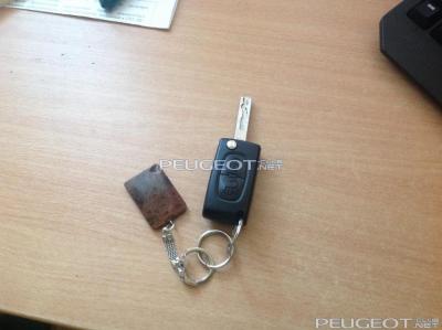

Ромча Опубликовано 31 августа, 2014 Опубликовано 31 августа, 2014 (изменено) Всем доброго времени суток! В общем проблема такая. После замены батарейки в ключе (брелке) зажигания, машина перестала заводиться. При включении зажигания на бортовике выскакивает надпись; antivol defaillant и auto-verou aktif. Что могло произойти, и что она означает? Скажу сразу, что машина заехала на парковку своим ходом и до этого работала без проблем!!! Пежо 307, 2007 года, автомат. Заранее благодарен всем кто откликнется!!! Ключ-брелок выглядит так; Изменено 31 августа, 2014 пользователем Ромча

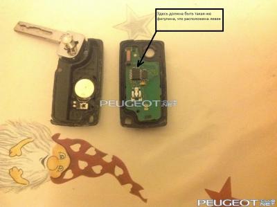

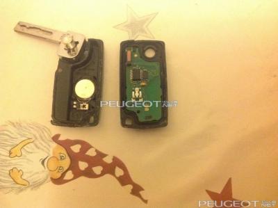

Ромча Опубликовано 1 сентября, 2014 Автор Опубликовано 1 сентября, 2014 Мужики, в общем при замене чип не вытаскивался, да и он в этих ключах разве не на плате находится? Насколько живая батарейка? Ну не знаю. С двадцати метров центральный замок срабатывает. Пробовал и инициализировать ключ - не помогло. Фото ключа в разрезе прилогаю. Кто скажет, чип на месте или нет?
Dimkin67 Опубликовано 2 сентября, 2014 Опубликовано 2 сентября, 2014 Мужики, в общем при замене чип не вытаскивался, да и он в этих ключах разве не на плате находится? Насколько живая батарейка? Ну не знаю. С двадцати метров центральный замок срабатывает. Пробовал и инициализировать ключ - не помогло. Фото ключа в разрезе прилогаю. Кто скажет, чип на месте или нет?Если честно, что-то я не вижу чипа. Ради интереса вскрыл свой ключ (правда не выкидуха), чип на месте.
dimon405 Опубликовано 2 сентября, 2014 Опубликовано 2 сентября, 2014 Продолговатый коричневый предмет в верхней части платы это радиодеталь или стеклянная колбочка?
mee Опубликовано 2 сентября, 2014 Опубликовано 2 сентября, 2014 Это пластиковый брусок в медной обмотке.
dimon405 Опубликовано 2 сентября, 2014 Опубликовано 2 сентября, 2014 Значит нету чипа,он всегда в основании жала ключа вложен.

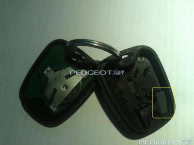

Ромча Опубликовано 2 сентября, 2014 Автор Опубликовано 2 сентября, 2014 Доброго времени суток! Мужики, в корпусе ключа больше ничего не было, кроме представленного на фото. При вскрытии ключа из него ничего не выпадало - это точно. У кого такой же ключ, может кто вскрывал и скажет, всё на месте на фото или нет?
dimon405 Опубликовано 2 сентября, 2014 Опубликовано 2 сентября, 2014 На тытрубе есть инструкция по замене корпуса ключа, чип быть обязан.
Ромча Опубликовано 2 сентября, 2014 Автор Опубликовано 2 сентября, 2014 На тытрубе есть инструкция по замене корпуса ключа, чип быть обязан. я просматривал фотки в интернете, находил похожий ключ в разрезе. Вроде всё то же самое, что и в моём.
Ромча Опубликовано 2 сентября, 2014 Автор Опубликовано 2 сентября, 2014 Да еслибы ещё знать, как он в этих ключах выглядит!? Я ж говорю, на фотках, что видел, начинка точно такая же как и в моём ключе. Всё то же самое.
dimon405 Опубликовано 3 сентября, 2014 Опубликовано 3 сентября, 2014 Когда брелок разбираешь, остаются две половинки корпуса, жало, пружинка, кнопка, плата и чип. Он выглядит как кусочек пластика или стекла, но главное что он закреплен на корпусе отдельно от всего остального. Вынь из корпуса все и посмотри не осталось ли чего то , это и есть чип.
Мартын Опубликовано 3 сентября, 2014 Опубликовано 3 сентября, 2014 Все у вас на месте!Все находится на плате!

Ромча Опубликовано 5 сентября, 2014 Автор Опубликовано 5 сентября, 2014 Всем доброго времени суток. В общем завёлся мой Пыжик. Проблема была в отсутствии на плате мааааленькой фигулины (не знаю как называется). Видно при вскрытии ключа её отковырнул. С другом впаяли похожую. машина стала заводиться, но перестал срабатывать центральный замок! Видно с номиналом не угадали. Всем, кто откликнулся ОГРОМНОЕ СПАСИБО!!!!!!!!!!!
