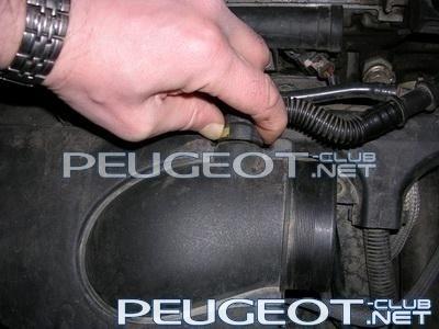

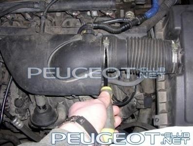

Снимаем гофру, соединяющую воздушный фильтр с воздуховодом-крышкой дроссельной
заслонки. Там 2 хомута. Можно снять один конец гофры, но лучше всю. Мешаться будет.
Отсоединяем трубку вентиляции картера. Ту самую, от сапуна!

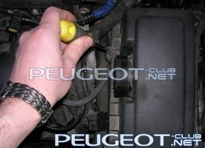

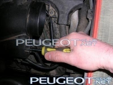

Теперь нужно снять крышку-воздуховод. Она также крепится хомутом, к которому добраться
не просто. По правую руку в крышке есть отверстие, через которое есть доступ к винту хомута.
Для снятия крышки требуется отвёртка, не короткая и не длинная. Короткая не достанет, длинная
упрётся в корпус воздушного фильтра. Для облегчения можно снять крышку воздушного фильтра.
Теперь свободно ослабляем хомут...
... и снимаем крышку воздуховода. Просто тянем вверх.

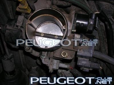

Заслонка перед нами. (на фото заслонка уже чистая)

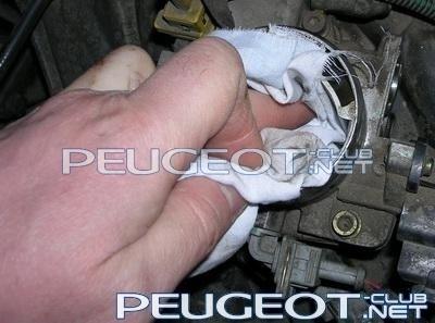

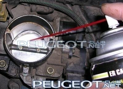

Теперь приступаем непосредственно к чистке. Операция не сложная, но требует аккуратности.

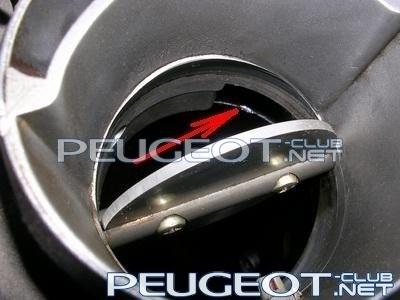

На закрытую заслонку брызгаем очистителем.
Протираем заслонку, снова брызгаем и снова протираем. Протираем не только заслонку,
но и стенки. До тех пор, пока всё наддроссельное пространство не станет чистым.
Теперь, поворачивая сектор газа, осторожно открываем заслонку.
Теперь при протирке и чистке заслонки нужно проявить аккуратность, чтобы грязь не попадала
в коллектор. Заслонка должна проворачиваться мягко, без заеданий. Закрываться полностью. Плотно.

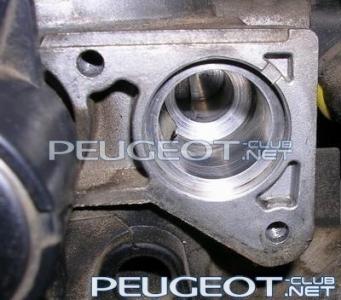

Теперь приступаем к чистке канала холостого хода. Пока не снимая датчика...
Теперь отключаем разъём..
... ключиком Торкс откручиваем два винта и снимаем регулятор холостого хода.
ВНИМАНИЕ! Там есть резиновое колечко. Не потеряйте.
Открыв заслонку, закрываем пальцем с тряпкой отверстие воздушного канала холостого хода.
И чистим всё, чтоб блестело. Так выглядит посадочное место ругулятора.

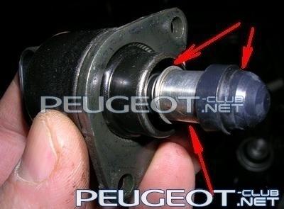

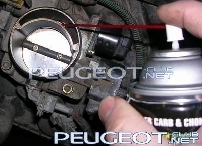

Теперь приступаем к очистке самого регулятора. Тем же аэрозольным очистителем.
Стоит отвернуться от мотора, чтобы брызги не летели на заслонку.
Шток сидит плотно, случайным движением его не сдвинешь. Но тем не менее, постарайтесь
не двигать его. Дабы потом не мучится с настройкой.
Чистка закончена. Заодно протрём крышку воздуховода и можно всё собирать.
Наслаждаемся, как чётко работает двигатель.
Такую промывку стоит проводить примерно раз в год.

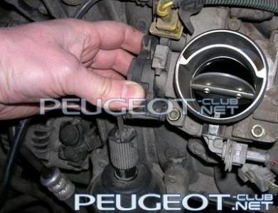

Теперь, если регулятор не работает. Как проверить?
Снять датчик, как это было показано выше. Подсоединить к нему разъём.
Положить/повесить датчик так, чтобы его было видно из салона (в щель под открытым капотом).
Включить зажигание. Шток датчика должен выдвинуться примерно на 5 мм.
Выключить зажигание - шток должен задвинуться на те же 5 мм.
Но шток нового датчика практически полностью убран. Не удивительно, что после сборки,
мотор взревел оборотами 2000-2500. Как быть? Помня, как датчик реагирует на включение-выключение
зажигания Поступаем так:
- Одеваем разъём
- Включаем зажигание (шток выдвигается)
- Снимаем разъём
- Выключаем зажигание (шток остаётся выдвинутым)
Если снимать разъём до включения зажигания, и одевать
перед выключением, то можно отодвинуть шток назад.
Через пару таких манипуляций добиваемся нормального положения штока регулятора.
Если мотор долго сбрасывает газ, после отпускания педали, то шток нужно чуть выдвинуть.
Если при нажатии на газ появляется сильный провал - задвинуть.

Sasha а где там на фотах шаговый двигатель заслонки??
на последней картинке
спасибо!

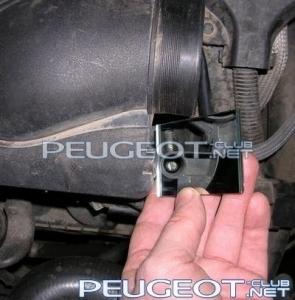

Подскажите, а что за датчик (снимок 9.jpg, внизу) в пластиковом корпусе бело-серого цвета сразу за дроссельной заслонкой находится. Это не датчик расхода воздуха?Спасибо.
Это датчик температуры входящего воздуха.
