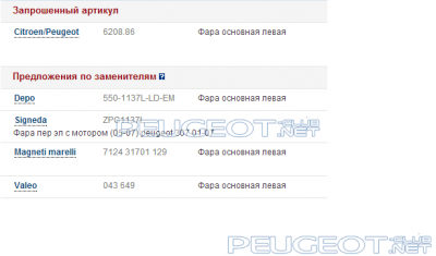

amgrs Опубликовано 3 сентября, 2014 Опубликовано 3 сентября, 2014 (изменено) Лучше ответа я и не ждал!!!Остались мелочи артикул и ценаВ сервис боксе много разных вариантов фар. Тебе нужно определится с номером оригинальных фар (левая, правая) с линзами, которые встанут на твой кузов. Подобрать по ним можно и не оригинальную в два раза дешевле. Если будешь покупать БУ обрати внимание что бы не англичанка была. Светят по другому. Например от этих производителей Изменено 3 сентября, 2014 пользователем amgrs
