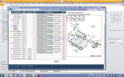

klik_059 Опубликовано 3 сентября, 2014 Опубликовано 3 сентября, 2014 подсказали заменить датчик холостова хода. он вообще отдельно стоит или он в сборе с дросельной заслонкой. подскажитезарание спасибо.
xared Опубликовано 3 сентября, 2014 Опубликовано 3 сентября, 2014 Педаль какая электронная или на тросике?
klik_059 Опубликовано 3 сентября, 2014 Автор Опубликовано 3 сентября, 2014 спасибо .это получается нужно дз менять чтоли?
