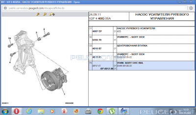

amgrs Опубликовано 4 сентября, 2014 Поделиться Опубликовано 4 сентября, 2014 Решил открыть тему по ремонту насоса ГУР. У меня пежо 807. Насос ГУР вот такойНасколько я понимаю в насосе нет подшипника. Присутствует сальник. Необходимость переборки обусловлена постоянным подвывание насоса. Место возле сальника запотевшее от масла. Пока не капает но болезнь прогресирует. Как разбирается сам насос в принципе понятно. Вопрос по замене сальника и извлечении вала. Кто выполнял процедура замены сальника на насосе ГУР данного типа как у меня. Как извлекается вал из насоса, наружу, во внутрь. Если наружу то как снять шкив с вала и установить его обратно Ссылка на комментарий Поделиться на другие сайты Поделиться
