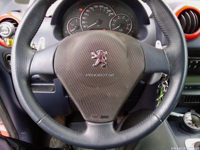

avprosvirov Опубликовано 27 апреля, 2011 Опубликовано 27 апреля, 2011 Продавил подушку на руле когда сигналил, вскрыл, а там их нет!!! Стоят сопротивления в разъемах, сделано оригинально, ни разу такого не видел, изнутри склеены разорванные швы, снаружи перетянуты новым материалом, по структуре похожим на панель только цвет черный, приклеен значок пежо и стоит клеймо air bag, если бы не продавил, так и не узнал что там нет подушек! Так вопрос: ели выдернуть сопротивления из разъёмов и поставить новые подушки, они будут работать? стоят ли датчики удара или один блок srs срабатывающий от сотрясения? Кстати, если интересно как снимается подушка в руле, то объясню: по бокам на руле за подушкой есть 2-а отверстия, внутри отверстий есть железные петельки, туда надо попасть отверткой (диаметр отвертки равный диаметру отверстия) и сильно надавить, при этом каждый край надо тащить на себя, вот как то так!

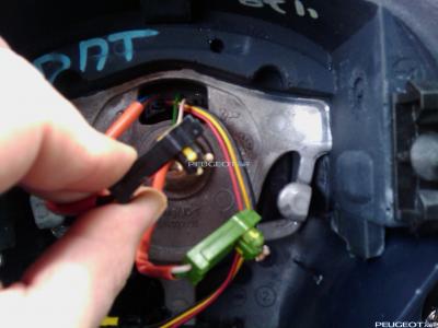

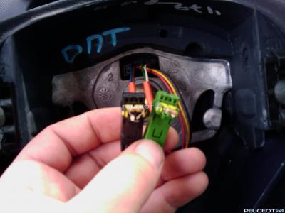

icechieff Опубликовано 28 апреля, 2011 Опубликовано 28 апреля, 2011 выложи фотки руля, и фото разъема подушки...
avprosvirov Опубликовано 2 мая, 2011 Автор Опубликовано 2 мая, 2011 фотки по позже выложу, пока время нет копаться, работа задолбала.

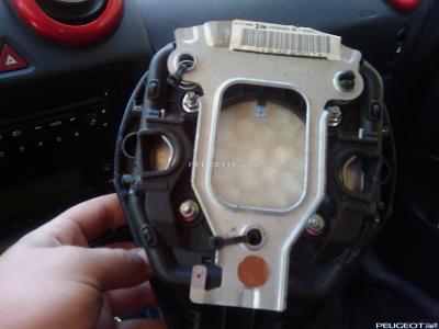

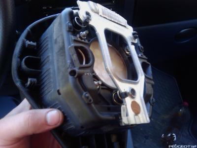

icechieff Опубликовано 4 мая, 2011 Опубликовано 4 мая, 2011 а обратную сторону центральной панели можно?
avprosvirov Опубликовано 5 мая, 2011 Автор Опубликовано 5 мая, 2011 не понял, какую часть надо? заднюю часть подушки руля?
avprosvirov Опубликовано 4 июня, 2011 Автор Опубликовано 4 июня, 2011 наконец сфоткал другую сторону подушки.
