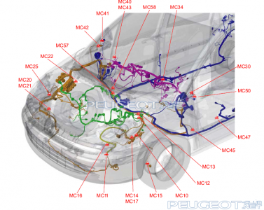

Может кто располагает информацией о точках массы на кузове 807. Кое что нужно переделать по проводке. Не хочется полностью вскрывать основной жгут под капотом. Хочу проложить провода с минимальным вмешательством
Нашел сам на дружественном сайте
точки массы для дорестайла

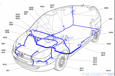

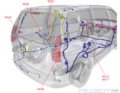

точки массы для рестайла
[Peugeot-Club.net] - Точки массы 807 рестайл перед.png[Peugeot-Club.net] - Точки массы 807 рестайл зад.png
