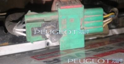

ose Опубликовано 8 сентября, 2014 Опубликовано 8 сентября, 2014 Привет, развалилась фишка на подключение лямбды(в приёмной трубе) и можно поставить 2 положениях.И вот интересует как правильно,сейчас поставил "лямбда-2 белых совпадают с 2 жёлтыми на проводке" правильно ли это или надо перевернуть?
Dimkin67 Опубликовано 8 сентября, 2014 Опубликовано 8 сентября, 2014 Привет, развалилась фишка на подключение лямбды(в приёмной трубе) и можно поставить 2 положениях.И вот интересует как правильно,сейчас поставил "лямбда-2 белых совпадают с 2 жёлтыми на проводке" правильно ли это или надо перевернуть?Проверь тестером: белые провода - подогрев.

dezte Опубликовано 12 сентября, 2014 Опубликовано 12 сентября, 2014 (изменено) Такое надо? Изменено 12 сентября, 2014 пользователем dezte
ose Опубликовано 13 сентября, 2014 Автор Опубликовано 13 сентября, 2014 (изменено) на каком из двух фото правильно? Изменено 13 сентября, 2014 пользователем ose
dezte Опубликовано 14 сентября, 2014 Опубликовано 14 сентября, 2014 Вото сломанно фишки отдельно можно?Очень похоже что на первой правильно.

getads Опубликовано 14 сентября, 2014 Опубликовано 14 сентября, 2014 Похоже что желтые провода на фишке это земля. Попробуй их тестером или прозвонкой прозвонить на минусовую клемму или через землю где-нибудь. А так скажи вин, может лямбда должна быть с другим разъемом.
ose Опубликовано 16 сентября, 2014 Автор Опубликовано 16 сентября, 2014 Похоже что желтые провода на фишке это земля. Попробуй их тестером или прозвонкой прозвонить на минусовую клемму или через землю где-нибудь. А так скажи вин, может лямбда должна быть с другим разъемом.VF37ANFZE32812895
getads Опубликовано 18 сентября, 2014 Опубликовано 18 сентября, 2014 Лямбда у тебя такая как и у всех, это нормально. Бери тестер и прозванивай разъем, тот что к мозгам идет. Должно быть так: 1) белый (земля); 2) белый (+12в); 3) серый (земля); 4) черный (сигнал). Надеюсь ты знаешь, как тестером пользоваться???
ose Опубликовано 18 сентября, 2014 Автор Опубликовано 18 сентября, 2014 Лямбда у тебя такая как и у всех, это нормально. Бери тестер и прозванивай разъем, тот что к мозгам идет. Должно быть так: 1) белый (земля); 2) белый (+12в); 3) серый (земля); 4) черный (сигнал). Надеюсь ты знаешь, как тестером пользоваться???проводку машины или лямбды? если лямбды то там в курсе, два фото именно моих и не могу определится как из 2ух вариантов должно быть подключено.(проводка машины у меня такая 2желтых,зеленый,серый)
getads Опубликовано 18 сентября, 2014 Опубликовано 18 сентября, 2014 проводку машины или лямбды? если лямбды то там в курсе, два фото именно моих и не могу определится как из 2ух вариантов должно быть подключено.(проводка машины у меня такая 2желтых,зеленый,серый) Прозвони проводку машины (два желтых,зеленый,серый) какие из них будут звенеть на землю или клемму минус.

Dimkin67 Опубликовано 19 сентября, 2014 Опубликовано 19 сентября, 2014 Которые будут "звенеть на землю" - это будет обогрев?Только один из жёлтых, 1
getads Опубликовано 19 сентября, 2014 Опубликовано 19 сентября, 2014 Которые будут "звенеть на землю" - это будет подогрев?На подогрев полярность имеет значение? Для подогрева лямбды нету разницы, можно менять местами, но на фишке в сторону мозгов звенеть будет только один провод, он будет первым с краю на фишке. 1
