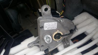

promobass Опубликовано 5 декабря, 2014 Автор Опубликовано 5 декабря, 2014 (изменено) нашел почему не работал привод багажника и почему прежний хозяин снял тягу с него.дело было в скобе. В ней стоит маленький моторчик, который дотягивает крышку, когда основной привод ее закрыл. Прежний хозяин пытался лазит в механизм, но он так сделан, что без увечий и наноболгарки не разобрать. Где наша не пропадала?!вообщем моторчику там было ооооочень жарко. буду искать аналог. Изменено 5 декабря, 2014 пользователем promobass 1
Dimkin67 Опубликовано 5 декабря, 2014 Опубликовано 5 декабря, 2014 Класс! Особенно нано-болгарка впечатлила.А моторчик очень похожий у меня в замке пятой двери стоит, может где на разборке пошукаешь?П.С. у меня 307 SW
promobass Опубликовано 5 декабря, 2014 Автор Опубликовано 5 декабря, 2014 Моторчик найден в Китае за 300 р.

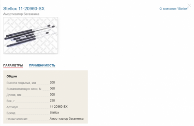

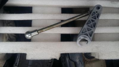

ivan-off Опубликовано 28 января, 2019 Опубликовано 28 января, 2019 Решил поменять аморты багажника (электро), так как крышка стала сильно хлопать. По каталогам выдало аналог Stabilus (015582), их и купил. Разобрал обшивку, там тоже Stabilus родной стоит. Казалось бы всё идеально, но нет. В оригинале сила выталкивания 350N, а у меня на 380N, в результате багажник с кнопки не закрывается, доходит до середины, будто натыкается на что-то и назад поднимается. Альтернативы особо и нет, а та что есть либо не известны размеры, либо сила выталкивания не написана, либо и то и другое. Помогите подобрать аморты, сила 350N, расстояние между центрами шарниров - 44.5 см., общая длина ~46 см. .....на exist.ru есть похожие.....правда подойдут или нет не знаю.....у меня крышка багажника "глючила"-то закроется сразу, то закрывается и немного открывается обратно и вот не так давно совсем не стал открываться, когда залез за обшивку то понял почему...... 1
altersin Опубликовано 29 января, 2019 Опубликовано 29 января, 2019 Нет, эти конечно же не подойдут, у них длина 50 см., они больше для капота годятся. Нужную длину я указал выше.Но, собсна, проблема была в севшем аккуме, который не мог совладать с свежими амортами. Так что проблема снята. Крышка хлопать перестала! У кого хлопает - меняйте аморты! 2
