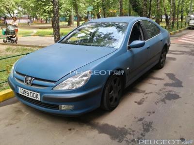

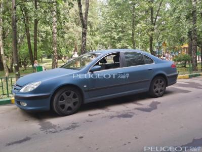

m0zy Опубликовано 16 сентября, 2014 Опубликовано 16 сентября, 2014 Дело было вечером, делать было нечего... Купил 2 галлона синего и 1 черного пластидипа, замешал все это и покрасил за 4 часа. Диски покрасил серым металиком из балончика, по балону на каждый диск. Вот что получилось...
icechieff Опубликовано 16 сентября, 2014 Опубликовано 16 сентября, 2014 @m0zy, издалека очень даже. Подтеков небыло? Сколько давал сохнуть между слоями?

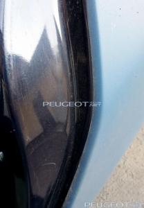

m0zy Опубликовано 16 сентября, 2014 Автор Опубликовано 16 сентября, 2014 Подтеков не было, поначалу слегка плевался пистолет, надо было сильнее разбавлять растворителем. После того, как разбавил пошло легче. Но пистолет был совсем дешевый, абсолютно ровно положить краску не получилось, есть косяки. Сохнуть давал минут 15-20, не больше. Краска сохнет быстро. Для первого раза пойдет, после зимы перекрашу. Это был пробный камень...

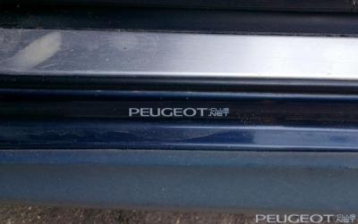

m0zy Опубликовано 17 сентября, 2014 Автор Опубликовано 17 сентября, 2014 (изменено) Пластидип продается либо концентратом (в моем случае), либо в уже разбодяженом и готовом к употреблению виде. Пистолет Wagner W550, (http://dipstore.ru/g...tel-wagner-w550) простенький, но красить можно. Диски сначала покрывал праймером, потом красил. Краска в банках по 5л - 3500 руб., растворитель 5л- 1200 руб. Балончики по 750 руб., праймер- 800 руб. Молдинги снял и также покрасил черным пластидипом. На всю машино ушло 3 банки синего и банка черного, покрыл в 7 слоев. Изменено 17 сентября, 2014 пользователем m0zy

m0zy Опубликовано 18 сентября, 2014 Автор Опубликовано 18 сентября, 2014 Согласен, покрытие не без недостатков. Механических повреждений боится больше, чем обычное лако-красочное покрытие. Но в силу того, что оно матовое, "ремонтируется" очень легко. Еще одно слабое место- растворяется бензином и дизелем, заправлять машину надо аккуратно. Но для временной кастомизации автомобиля, как мне кажется, подходит идеально. Обтянуть машину пленкой в разы сложнее, трудозатратней и дороже. насчет внешнего вида- вкусовщина, спорить тут бесполезно. Мне нравится, и точка)) 1
