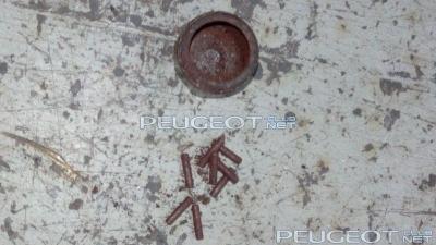

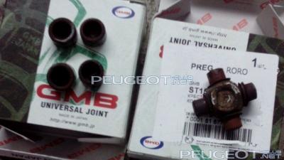

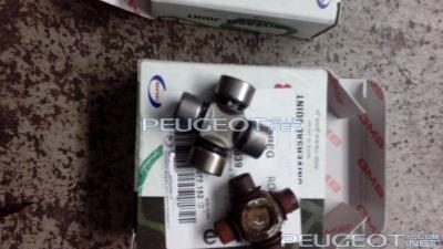

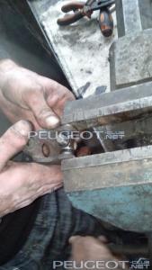

Calibrik1 Опубликовано 19 сентября, 2014 Опубликовано 19 сентября, 2014 (изменено) Сегодня поменял нижнюю крестовину рулевого вала.Покупал две от тойоты, т. к. на нашей две чашки на 16 и две на 15. GMB ST1539 - 162р.GMB ST1639 - 175р.Старую "выдавили" с помощью пресса, новую запресовали с помощью тисков. Изменено 19 сентября, 2014 пользователем Calibrik1 1
Calibrik1 Опубликовано 19 сентября, 2014 Автор Опубликовано 19 сентября, 2014 Теперь осталась одна в сборе запасная Отдам соклубникам, если кому надо

Calibrik1 Опубликовано 23 сентября, 2014 Автор Опубликовано 23 сентября, 2014 (изменено) Доброго времени суток!!!!! Скажи пожалуйста , сложная процедура или как? Просто в сервисе говорят что не меняется) и какая последовательность. Спасибо за внимание. Процедура не сложная, все делается из кабины.Мне сняли обшивку нижнюю, открутили резиновый кожух, который закрывает дырку кузова под рулевой вал. Под кожухом вал с крестовиной прикручен 2-мя гайками или болтами, не помню.Открутили, вытащили вал, в прессе выдавили чашки старой крестовины. Новые чашки заперсовали с помощью обычных тисков, закрутили вал, кожух, обшивку. Все! На родной крестовине две чашки - 15 мм и две - 16 мм, поэтому покупай крестовины:ST1539 - чашки 15 ммST1639 - чашки 16 ммили их аналоги. Изменено 23 сентября, 2014 пользователем Calibrik1 1
