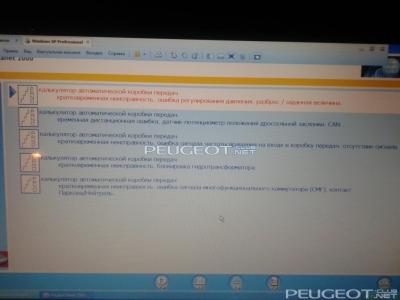

Каляныч Опубликовано 24 сентября, 2014 Опубликовано 24 сентября, 2014 Всем доброго времени суток. Извиняюсь если уже была такая тема, я не нашёл. Ситуация такая Пыжик 307 2003 г.в. 2 л. АКПП. Купили жене, временами пиналась коробка при переключении с первой на вторую, но когда погоняешь немного пинок пропадал. Два дня назад подъехал к магазину поставил на P заглушил, всё как обычно, и пошёл в магазин, после магазина сел, завёл, перевёл селектор в D. После отпускания педали тормоза ничего не произошло, машина не поехала. перед этим постоял в пробке минут 15. Давишь на газ, обороты растут, а машина еле катится. Обороты бешеные, машина еле едет, потом два пинка и машина поехала нормально, но потом первый светофор и после полной остановки всё начинается заново. Кое как доехал до дома, там уже начал разбираться, в итоге выяснилось, что нету первой передачи на D, машина как бы буксует, вроде пытается ехать, но не получается. Мотор ревёт, обороты бешеные, а машина стоит. В мануальном режиме включаю вторую передачу и машина начинает ехать, на снежинке тоже всё нормально. Что это может быть, куда копать? Сегодня взял шнур, долго бился с программой, но ошибки прочитал.Вот что получилось.
Каляныч Опубликовано 25 сентября, 2014 Автор Опубликовано 25 сентября, 2014 Сканы давления???? В проге: Тест по компьютеру, Автоматическая коробка AL4, считать ошибки. это результат чтения ошибок. Или я что то не так сделал??
Каляныч Опубликовано 25 сентября, 2014 Автор Опубликовано 25 сентября, 2014 Новая информация, сейчас седел тыкал коробку включал, выключал снежинку. после последнего выключения был ощутимый пинок и заработала первая передача. Радости не было предела, чуть ли не прыгал))). Так всё таки что это могло быть??
