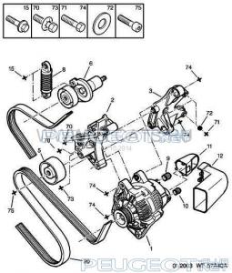

fas Опубликовано 29 сентября, 2014 Опубликовано 29 сентября, 2014 А крыло снимать не надо,с колесом(для удобности)?Или это на другой марке так делают?И как ослабить ремень?Нужен только квадрат 3\8 (10х10мм) для снятия ремня.
Pavlin Опубликовано 1 октября, 2014 Автор Опубликовано 1 октября, 2014 Нужен только квадрат 3\8 (10х10мм) для снятия ремня.Бывалый,а можно поподробней.Куда вообше вставляется этот квадрат.
fas Опубликовано 1 октября, 2014 Опубликовано 1 октября, 2014 Бывалый,а можно поподробней.Куда вообше вставляется этот квадрат. натяжной механизм, найдеш квадратное отверствие, вставляеш квадрат, тянеш на себя, удачи!!!
