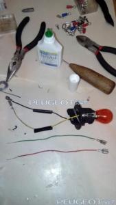

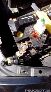

Calibrik1 Опубликовано 2 октября, 2014 Опубликовано 2 октября, 2014 (изменено) Opsik сказал: очень не по кайфу без переднего поворотника гонять.Сегодня руки дошли до поворотника:Шылом проткнул дырки для проводов в нужных местах, старые контакты отломил, все подпоял с помощью кислоты, и на улице с помощью газовой горелки. Изменено 2 октября, 2014 пользователем Calibrik1 2

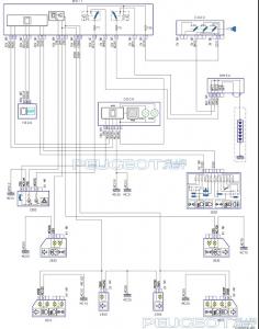

Opsik Опубликовано 7 октября, 2014 Опубликовано 7 октября, 2014 Круто, буду так же делать наверно) А где найти можно схему проводов в коннекторе, чтоб лишнего не отрезать?)
Calibrik1 Опубликовано 8 октября, 2014 Опубликовано 8 октября, 2014 (изменено) @Opsik,Если ты о поворотнике, то контролькой или тестером посмотри. У меня на фото видно - крайний левый, если смотреть сверху на защелку конектора.Два крайних провода в конекторе - один поворот, другой габарит, масса в середине два зеленых провода. Вечером схему попробую найти. Изменено 8 октября, 2014 пользователем Calibrik1
Calibrik1 Опубликовано 8 октября, 2014 Опубликовано 8 октября, 2014 (изменено) Вот:Но у меня 2,2 Изменено 8 октября, 2014 пользователем Calibrik1 1
