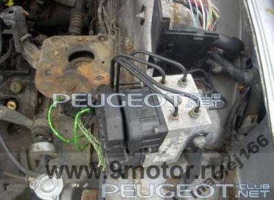

ose Опубликовано 29 сентября, 2014 Опубликовано 29 сентября, 2014 Хочу удалить блок АБС,Но не знаю какой контур как подключать кто может подсказать?Вот фото блока.

dezte Опубликовано 4 октября, 2014 Опубликовано 4 октября, 2014 достаточно трубки с ГТЦ пустить в 3ки которые стоят спереди над подрамником и все будет без абс работать. Но думаю лучше от этого не станет.
ose Опубликовано 4 октября, 2014 Автор Опубликовано 4 октября, 2014 не совсем понял что можно сделать,можно по подробней?При мне абс не работало.
dezte Опубликовано 5 октября, 2014 Опубликовано 5 октября, 2014 С главного тормозного цилиндра пустить тормозные труббки то тройников, выкрутив то чт отуда приходит сейчас с абс. там у образные тройники. вот который с низу у приходит( это будет верхний. Тройники расположенны слева и справа. Чуть выше подрамника. впринципе видно из под капота их если чуть ниже вакуумника смотреть.
