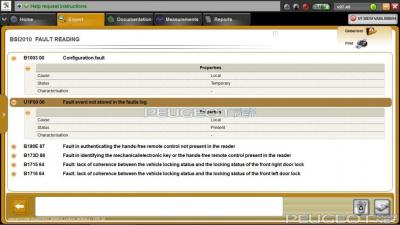

Хочу выяснить правильный порядок подключения аккумулятора после длительного простоя, может кто-то уже сталкивался.
Уезжал на месяц, скинул + клемму с аккумулятора, чтобы не разряжался. Приехал - подключил на место аккумулятор. Жму СТАРТ - крутит стартер как новый, но движок не запускается!
Авто с системой старт/стоп, видит брелок. Двери, багажник открывает-закрывает, стеклоподъёмники работают. При включении зажигания слышу работу бензонасоса - всё как обычно. После проверки предохранителей, сходил за компом, подключился Диагбоксом. После начальной диагностики всего, ситуация та же - двигатель не заводится.
Считал коды неисправностей (на скриншоте) - ничего это мне не сообщило.
От нечего делать зашёл в "Maintenance", там среди прочего есть "Show room mode" и "Customer mode". Нажал "Customer mode", хотя он и так должен был быть включён. (Нет никакой информации что авто не в "Customer mode")
После этого снова пропробовал нажать START - двигатель запустился, как обычно.
