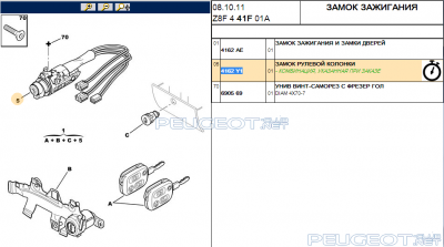

Fizik Опубликовано 3 октября, 2014 Опубликовано 3 октября, 2014 Здравствуйте, авто не заводится, проблема в контактной группе замка зажигания. Подскажите пжл. артикул детали или она в сборе с замком зажигания?P.S. чистка не помогла.
Fizik Опубликовано 4 октября, 2014 Автор Опубликовано 4 октября, 2014 Спс за ответ. В Existe обьявили что контактная группа только в сборе с замком цена 8500 руб. тоько ориинал, не подскажите если заменяемые данный детали с других пыжиков или ситро?
