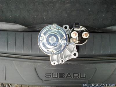

Dron36 Опубликовано 6 октября, 2014 Автор Опубликовано 6 октября, 2014 Чтобы приговорить стартер однозначно, надо подать на него питание напрямую. В большинстве случаев когда стартер только щелкает, виновато втягивающее реле, которое банально пригорает со временем. Помогает его разборка и очистка контакта.Вы оказались правы!!! Сам стартер цел оказался, приговорили реле втягивающее, не знаю можно ль его было просто реанимировать путем профилактики, я так понимаю чистить надо цилиндр. втулку, пружину и толкающий их элемент? все в засторелой окочанелой смазке. Как стартер приговорил мой мастер - они удивлялись, я не в курсе тоже прозванивал сказал (мож проще поменять деталь, чем вникать - хотя 50/50 платим - непонятно), реле может тоже живое - но поскольку стоит недорого и спец-ты смотрели, думаю заменю его и все. Спасибо
shmaks Опубликовано 6 октября, 2014 Опубликовано 6 октября, 2014 Можно почистить втягивающее если контакты с зади не шевеляться, бывает отгорают. Лучше конечно заменить, чистка бывает не на долго.

Dron36 Опубликовано 20 октября, 2014 Автор Опубликовано 20 октября, 2014 (изменено) Докладываю)))))) Пришел новый стартер - это чудо V7 645 590 80 Стартер, случайно его нашел, может кому понадобится АРТ!!!!!! ни один продавец (магаз.) ни автодоки, экзисты не брали ответственность подойдет не подойдет - заказ на свой риск - из 5 контор никто его не предложил, когда дал арт. говорили что КИТАЙ или вообще непонятно что и наличие больше 500шт., так как цены 8-9 тыс, рублей или есть еще за 20 предложения от бош. (((((( Короче пришел мне за 2900руб. ОРИГИНАЛЬНЫЙ, я глазам не поверил, Китай встречал. Точно такой же как сняли с авто - МИТСУБИШИ - фото если надо могу дать. Реально выход когда цена вопроса 8-9 или 3т.р.Ну и тут момент истины - поставил новый стартер - не завел!!! Нервы не выдержали посадил злого гения за руль, и на 2м своем авто на тросу к электрикам. Ребята позвонили сказали починили - но плюсом еще аккум - умер, менять.Между строк, сказали что перепутал походу контакты - а там ХЗ, подробно не общался. Изменено 20 октября, 2014 пользователем Dron36

lev5429 Опубликовано 20 октября, 2014 Опубликовано 20 октября, 2014 Повторюсь, что до этого как вы поняли - никаких нареканий ни на стартер, ни на зажигание не было - с полоборота заводилась. Я не профи - это понятно, поэтому и обратился к вам, с надеждой что просвятите. ПО всему изложенному, можно судить по какой причине "сгорел стартер"?втягивающее именно так и умирает, вдруг, если есть пред стартера и он хоть раз перегорал, то это первый симптом в скорой смерти втягивающего, скорей всего просто совпало и мастер тут ни при чем
Dron36 Опубликовано 21 октября, 2014 Автор Опубликовано 21 октября, 2014 стартер скорей всего восстановленный, они примерно так и стоят, мог быть абсолютно любой фирмы как митсу, бош или валео, выглядит как новый, но по сути кот в мешке. какие провода можно перепутать на стартере если минус это сам корпус?850шт. наличие было на момент заказа - не думаю что востановленный, хотя вам видней. - 2900 цена (друг на авторынке, через него без наценки), так 3700-4000, но что тоже существенно дешевле.
Xtrime_tver Опубликовано 21 октября, 2014 Опубликовано 21 октября, 2014 850шт. наличие было на момент заказа - не думаю что востановленный, хотя вам видней. - 2900 цена (друг на авторынке, через него без наценки), так 3700-4000, но что тоже существенно дешевле.нормальный стартер))) я такой уже привозил))) еще и на EP6 ставится такой же....работает отлично...пусть даже если и восстановленный))))))))))
