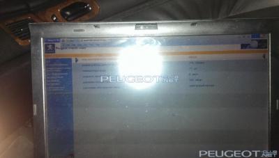

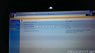

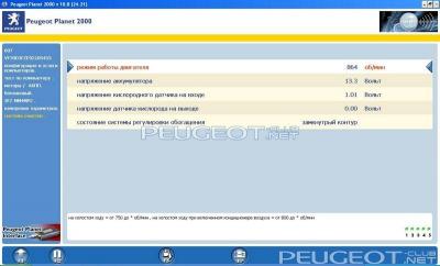

Calibrik1 Опубликовано 10 октября, 2014 Автор Опубликовано 10 октября, 2014 (изменено) Как правильно самотест делать в ПП?Утром завел , зашел в измерения и пока насос качал воздух, смотрел показания лямбд. После остановки насоса тоже смотрел: Изменено 10 октября, 2014 пользователем Calibrik1
Calibrik1 Опубликовано 14 октября, 2014 Автор Опубликовано 14 октября, 2014 Подскажите плиз1. какие показания ДК1 и ДК2 должны быть при исправном кталике - на холодном и прогретом моторе? 2. какое давление должно быть в коллекторе перед катом?
Мартын Опубликовано 15 октября, 2014 Опубликовано 15 октября, 2014 Подскажите плиз1. какие показания ДК1 и ДК2 должны быть при исправном кталике - на холодном и прогретом моторе?2. какое давление должно быть в коллекторе перед катом?При исправных и новых должны быть одинаковые параметры.Практически для каждой строчки есть подсказки внизу экрана-нужно только выделить строчку нажатием на нее. 1
Calibrik1 Опубликовано 15 октября, 2014 Автор Опубликовано 15 октября, 2014 (изменено) При исправных и новых должны быть одинаковые параметры.Это при работе воздушного насоса? Вроде одинаковые показатели лямбд - это осыпался каталик... Правильно я понимаю?Какое давление должно быть в коллекторе перед каталиком? В гугле читал, что 0,5 - 1,0 атм максимум... Так на 607? Я правильно смотрю "самотест" (работу лямбд, фото выше), в этой вкладке в ПП нужно смотреть? П. С. Спасибо за подсказку, что то я забыл, что ПП пишет в низу нужные параметры... Изменено 15 октября, 2014 пользователем Calibrik1
Мартын Опубликовано 15 октября, 2014 Опубликовано 15 октября, 2014 Одинаково - передний шевелится живо и быстро,а на выходе как можно меньшее шевеление.Давление перед катом даже и не знаю что сказать.Разрушение ката сопровождается побочными эффектами с потерей мощности и перебои двигателя либо повышенная шумность мотора( 2

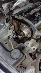

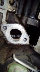

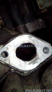

Calibrik1 Опубликовано 24 октября, 2014 Автор Опубликовано 24 октября, 2014 (изменено) Вчера был на СТО, менял ГРМ и антифриз. Заодно снял насос и клапан вторичного воздуха, все промыл, почистил - там все работает. А вот в башке под клапаном увидел много сыпучей мелкой грязи, при заведенном моторе и снятом клапане - "воздух" из этого канала головки не выходит. Вообщем из этого можно сделать вывод, что каналы забиты.Теперь мысли такие:Пока сниму реле насоса в БСМ, чтобы тот не дул в холостую.Почистить проволокой канал под клапаном и залить на ночь винса - хотя сомневаюсь, что это поможет. Снимать башку ради этих каналов однозначно не буду, т. к. есть мысли удалить катализатор и всю систему вторички. У нас выяснял, программно удалить вторую лямбду и вторичку - 8000 р.Такие дела... Изменено 24 октября, 2014 пользователем Calibrik1 1

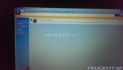

serzh1980 Опубликовано 28 октября, 2014 Опубликовано 28 октября, 2014 (изменено) Принимайте и меня в починку )) Неустранимая ошибка, подача воздуха в выпускную систему, нарушение работоспособности P0410. Хотя странно.. движка, за исключением ГБЦ можно сказать новая. ГБЦ чистилась, продувалась перед установкой. Мотор насоса гудит, но честно говоря как-то тихо при запуске через PP2000.Из признаков:1)Запуск на холодную- выражен характерными скачками оборотов. От 1200 до 650.2)После небольшего прогрева(минуту-две) обороты устаканиваются и прыгают ль 800 до 700 с последующим уменьшением разброса и выравниваются до 736 - 776.3)Если слегка подгазовать разок, то обороты падают почти в 0 и машина может заглохнуть.4) Из глушака валит только пар. Рука влажная с каплями.. Запахов сторонних нет.5)После прогрева и хорошего кокса, обороты выравниваются . Но стрелка тахометра немного пляшет.6)При переключениях АКПП ( при торможении)на пониженную передачу происходит падение оборотов ниже 700( с ощущением что сейчас заглохнет).Как то так.. Изменено 28 октября, 2014 пользователем serzh1980
Мартын Опубликовано 29 октября, 2014 Опубликовано 29 октября, 2014 А система подачи воздуха герметична?Включите насос принудительно и проверьте систему.
serzh1980 Опубликовано 29 октября, 2014 Опубликовано 29 октября, 2014 По поводу герметичности пока ничего сказать не могу, менял движку, ставили в сервисе. Могли в принципе что-то не докрутить или не подключить. Жду БОЛЬШИХ выходных. Там видно будет.
