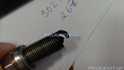

serzh1980 Опубликовано 19 ноября, 2014 Опубликовано 19 ноября, 2014 (изменено) т.к. свечник я успешно забыл в области..а ближайший магаз с ним и соответственно свечами(купил NGK) на окраине Москвы.. потратив кучу времени и изрядно подзамерзнув.. Добрался до авто я к 22:00. Еле выкрутил свечи. Российский ключь за 180 рублей с корданом, предназначен только для затяжки свечи.. на откручивание он не рассчитан, рукоятки короткие и стали гнуться.. еле открутил.. и аху..л.Denso впарили в Exist IKH16Свеча 1- бархат налет,легкий.Свеча2 - твердое отложение на металической г -шке в виде капли и чуток электрод поплыл в сторону. Перегрев свечи изрядный....Завтра фото скину, поржете)))Свеча 3 и 4 бархат легкий.Бархат возможно за сегодня.. пока 20-ть минут аккумом крутил..с выжатой педалью.. с подгазовкой.. и т.д. танцы с бубном короче.. Так и пришлось на метро ехать..Причем эти свечи покупал неделю назад. Предыдущие были перетянуты и Электрод болтался относительно изолятора, на них не было никакого нагара .. Были все кирпичненького цвета..присадки ..козлики подливают к зиме ближе..Заменил, завел не сразу.. потыркалась чуток.. Потом дигностика показала ошибку P1517 завтра скину тоже фоту.. что-то про возможность разомкнутого цикла в работе.. Форсы не проверял..уж очень холодно..во дворе.. -7 и крепчало.. с непривычки к столь резким морозам даже ухи в шапке замерзли)))Завел..чуток прогрел.. подтраивала.. Не догревая сделал сброс самонастроек двигла и ждал пока вентиляторы заработают.. И сразу печку на всю.. И кататься)) км так 3-5 ть проехал, машина прет.. с выхлопа пар..сажи чутка сухой.. и небольшей запах .. напоминает вишню почему-то.. Завтра будет первый холодный запуск на холодных свечах. ОООх.. надеюсь свечи были Гов.. плохие короче))) Изменено 19 ноября, 2014 пользователем serzh1980

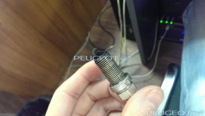

serzh1980 Опубликовано 20 ноября, 2014 Опубликовано 20 ноября, 2014 вид свечи..на 3-ем цилиндре. В обед сходил..завел.. с первого раза.. подождал пока прогреется.. выхлоп чистый, не дымит.. может брак свечи?
Сергей_607 Опубликовано 20 ноября, 2014 Опубликовано 20 ноября, 2014 Судя по свече, очееееень богатая смесь.
serzh1980 Опубликовано 20 ноября, 2014 Опубликовано 20 ноября, 2014 да у меня такое ощущение что она за неделю ни разу не работала.. свечи эти неделю назад поставил. Три остальные нормальные.

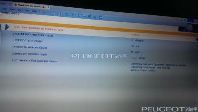

serzh1980 Опубликовано 24 ноября, 2014 Опубликовано 24 ноября, 2014 Продолжение.. Ошибка p0410 выскочила опять в субботу когда заводил холодненькую..Что сделал: Выкрутил свечи, 1,2,4 - беленькие 3-черная.поменял местами свечи - проехал 30-ть км(по магазинам) - выкрутил та же песня .. 3-и черненькая.Сменил форсунку на другую, просто поменял местами 1 и 3 - проехал.. свеча 3-и черная. Не в масле.Замер компрессии - 15 очей во всех цилиндрах.Замена Лябд - на заведомо рабочие, бесполезная трата времени, ничего не изменилось. Кат - чистый, целый. Теперь осталась только катушка.. проверю пока прозвонкой.. далее будет видно.. может катушка 3-его наикнулась?PP2000 показывает заряд катушки одинаковый на всех цилиндрах 1:87 - 1:99(когда прогреется), но сама катушка конечно вся потрескавшаяся уже..Вот и думаю.. покупать влом как-то.. но видимо придется..
