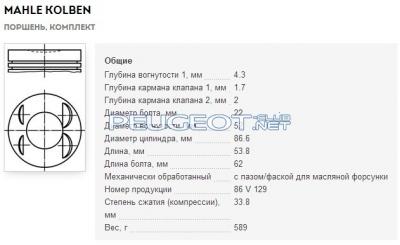

Calibrik1 Опубликовано 24 февраля, 2015 Автор Опубликовано 24 февраля, 2015 (изменено) P. S. Mahle Kolben 040 17 N0Кольца поршневые, комплектДиаметр цилиндра - 86 ммКачество - OEРемонтный размер - STD А этот не прокатит?Mahle Kolben 039 65 02 Поршень, комплектДиаметр цилиндра, мм - 86.6 Изменено 24 февраля, 2015 пользователем Calibrik1

serzh1980 Опубликовано 3 марта, 2015 Опубликовано 3 марта, 2015 кольца конечно хорошо.. поршня не нашел..цилиндр решили не точить.. т.к. в реале..не на столько значительные царапины.. две полоски.. может новые кольца натрут зеркало..выработки на цилиндрах вообще нету.. проблема в кольцах маслосъемных и во вкладышах.. кольца SM нашел: 9114500 номинал..
