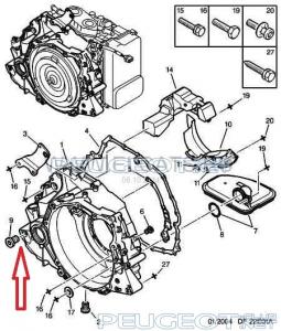

Calibrik1 Опубликовано 6 октября, 2014 Опубликовано 6 октября, 2014 (изменено) щуп акппУ меня на ZF4HP20 (607, 2.2, W12J4, 2004) нет щупа.Уровень проверяется по пробке возле правого привода. И обязательно на заведенной машине в Р. Масло должно литься из пробки тоненькой струйкой, если не течет, то через сапун под воздуханом доливаешь масла и повторяешь процедуру проверки.Масло - Mobil ATF LT 71141Глушишь машину только с закрученной пробкой. Изменено 6 октября, 2014 пользователем Calibrik1 2

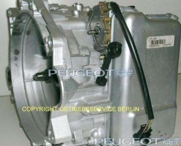

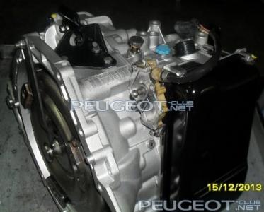

icechieff Опубликовано 7 октября, 2014 Опубликовано 7 октября, 2014 @Calibrik1,у меня даже трубка под щуп была, но разбирать короб ради проковыривания отверстия щупа - .... Вот если совместить это с какими-нибудь коробочными делами - тогда можно.

Мартын Опубликовано 7 октября, 2014 Опубликовано 7 октября, 2014 (изменено) Я так понимаю ты загорелся этой идеей))!!! Скоро вообще полную модернизацию сделаешь))) Охлаждение, щуп)) 15 2266 31 NFP 01 ИЗМЕРИТЕЛЬ УРОВНЯ МАСЛА АКП Это от 605 с коробом ZF BVA 4HP18 Изменено 7 октября, 2014 пользователем Grigorushka
icechieff Опубликовано 7 октября, 2014 Опубликовано 7 октября, 2014 Вот у меня коробка верхняя даже отверстие есть. Почитал форумы мерседеса и ситроена у них тоже щупов нет. Этот короб был на Vito, а на нем щуп бывал.
Мартын Опубликовано 7 октября, 2014 Опубликовано 7 октября, 2014 ,думаешь подойдет от 4hp18?Думаю надо сравнивать,либо к коробочникам обратиться с вопросом.
error2009 Опубликовано 7 октября, 2014 Автор Опубликовано 7 октября, 2014 (изменено) нашел на 605м вот номер 2266.33 найти нашел а в отверстии дырочки сквозной нет, поэтому и заглушки нет. Изменено 7 октября, 2014 пользователем error2009
