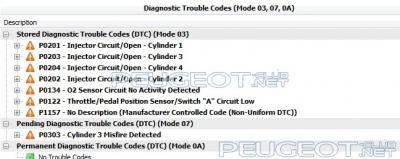

Tula Опубликовано 9 октября, 2014 Опубликовано 9 октября, 2014 После замены ремня ГРМ на пежо партнер двиг.TU3JP 1.4л появились следующие ошибки - P0 201, P0202, P0203, P0204, P0122, P0134, P0303, P1157, объясните, что накрылось. Авто едет норм, заводится на холодную отлично, тяга тоже хорошая, но когда нагревается на холостых нестабильно работает двигатель. Ошибки на фото.
Мартын Опубликовано 10 октября, 2014 Опубликовано 10 октября, 2014 Удалите ошибки и проводите тесты и поиски!
Tula Опубликовано 10 октября, 2014 Автор Опубликовано 10 октября, 2014 Удалите ошибки и проводите тесты и поиски!Удалял, снова появляются
Tula Опубликовано 10 октября, 2014 Автор Опубликовано 10 октября, 2014 Даже боюсь спрашивать,что все.все

Tula Опубликовано 13 октября, 2014 Автор Опубликовано 13 октября, 2014 Причину основную нашел - загнуло впускной клапан ((((((
Dimkin67 Опубликовано 13 октября, 2014 Опубликовано 13 октября, 2014 Причину основную нашел - загнуло впускной клапан ((((((Вот заменил ,так заменил ремешок.Сам менял или в сервисе ?
Tula Опубликовано 15 октября, 2014 Автор Опубликовано 15 октября, 2014 Вот заменил ,так заменил ремешок.Сам менял или в сервисе ?дело не в замене, на старом зубья срезало
