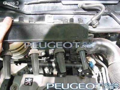

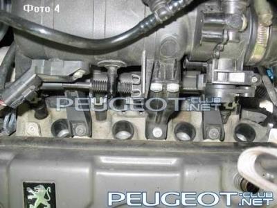

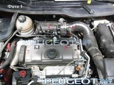

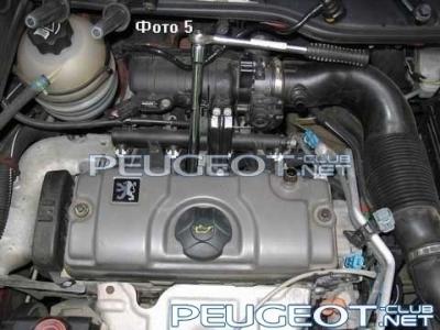

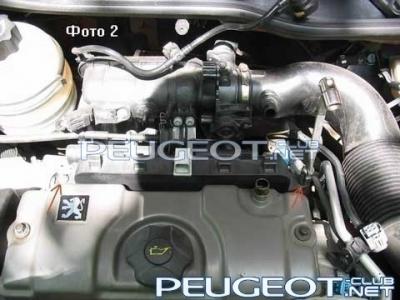

icechieff Опубликовано 26 июня, 2010 Опубликовано 26 июня, 2010 1. Открываем капот и видим подкапотное хоз-во, как это изображено на фото 1. Нажимаем на желтые стопоры (обозначены красными стрелочками), высвобождаем трубку вентиляции, и, для удобства, отводим ее куда повыше. Затем высвобождаем разъем на катушке (обозначен желтой стрелочкой), и так же отводим высвободившийся провод на немешаемое расстояние. Никаких инструментов и сверх-усилий на этом этапе. Пункт должен занять у вас не более 1-2 минут вместе с разглядыванием 2. Уже свободное от трубки и провода пространство, открытое для снятия самой катушки показано на фото 2. Ключом на 10 отворачиваем 2 шпильки с гайками по сторонам от катушки зажигания (показаны красными стрелками). 3. Все, катушку можно аккуратно снимать. Прсто тянуть вверх. Можно не беспокоиться за грязь, которая может попасть в колодцы свечей: наконечники катушки резиновые, эластичные и имеют "крышку" на каждый колодец. Короче, тянем (снятая катушка на фото 3) 4. Выворачивание самих свечей. Колодцы свечей на фото 4. Важно: обычный Т-образный свечной ключ не годится! Им невозможно манипулировать в условиях, когда снята только катушка. Поэтому используем ключ-трещетку с удлинителем и свечную "головку" на 16. Процесс выкручивания-вкручивания свечей показан на фото 5. Усилие на затяжку свечей по букварю указано как момент в 25 н\м, по жизни с тем же усилием, что отворачивали и затягивайте.Никаких сверх-усилий и избегайте перекоса свечи в колодце и в резьбе! Сборка в обратном порядке, на все должно уйти не более получаса. 4

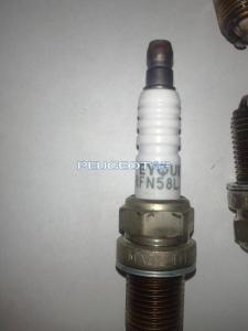

zitrolit Опубликовано 10 июля, 2013 Опубликовано 10 июля, 2013 а какие свечи стоят?такие же как и везде!!
Selenia Опубликовано 7 февраля, 2014 Опубликовано 7 февраля, 2014 а какие свечи стоят?такие же как и везде!! И мне подскажите, какие свечи нужны? Можно просто фирму, а лучше код на магазине. Спасибо.

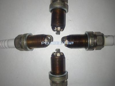

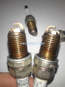

bober Опубликовано 20 декабря, 2014 Опубликовано 20 декабря, 2014 (изменено) апну тему) кто какие сечи ставит на 206 1,4? я поставил 0 242 235 668 цена 110р, работают отлично! Изменено 20 декабря, 2014 пользователем bober
