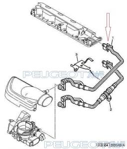

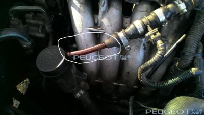

Здравствуйте Ув. Форумчане, порвался патрубок (выделен на фото), помогите определится с его названием или артикул детали. И насколько страшна данная проблема?
недавно было, он идет вместе с клапаном и с трубкой с другой стороны клапана.
Опубликовано (изменено)
Подогрев картерных газов

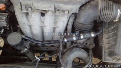

У меня с ним "целая эпопея" была...
Я себе купил 1192.T7 подогрев с С5-го. Потому что, почти 6000 р. за именно мой - "задавила жаба".
Поставил отрезав "конец"(стрелка), оделся на маслоуловитель плотно, хомут не понадобился.
1192.Y2 без подогрева
1192.WP мой оригинал
Просто шланг по диаметру поставь и все.
