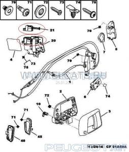

bolshoy_63 Опубликовано 25 января, 2015 Опубликовано 25 января, 2015 @galina1513, привод эл\блокировки (на рисунке - 21) находится на внутренней ручке (20). Можно снять его с другой двери и проверить работоспособность его. Они и справой, и слевой сторон взаимозаменяемы.

Димка 1007 Опубликовано 16 марта, 2017 Опубликовано 16 марта, 2017 galina1513,а какие симптомы для замены детали N 5?
Мартын Опубликовано 17 марта, 2017 Опубликовано 17 марта, 2017 galina1513,а какие симптомы для замены детали N 5?Дверь не ездит сама от кнопки либо пульта
Димка 1007 Опубликовано 17 марта, 2017 Опубликовано 17 марта, 2017 (изменено) Или ездиет, но не "засасывается"? Эта деталька является защелкой замка, и на сколько я понимаю с помощью электропривода "засасывает" дверь. Возможно я ошибаюсь, объяснить. Или дверь затягивает привод самого замка? Изменено 17 марта, 2017 пользователем Димка 1007
