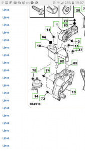

Calibrik1 Опубликовано 24 октября, 2014 Опубликовано 24 октября, 2014 Здравствуйте форумчане! Подскажите кто знает, есть ли аналоги опоры? 1827.34 Оригинал дорого...

Calibrik1 Опубликовано 24 октября, 2014 Автор Опубликовано 24 октября, 2014 Эта опора оказывается гидравлическая! Я "прозрел"... Скажите кто Аналоги ставил?
Calibrik1 Опубликовано 24 октября, 2014 Автор Опубликовано 24 октября, 2014 А сколько для вас дорого? Citroen/Peugeot 1827.34 Опора двигателя правая 3 185,13р. - для меня это дорого

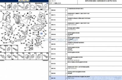

Dimkin67 Опубликовано 24 октября, 2014 Опубликовано 24 октября, 2014 Возможно на АКПП гидравлическая идет... А может и нет, я в сети случайно вычитал, что они бывают гидравлические. Очень этим удивлен ну как-то да.У меня вот на чём движок висит:
Calibrik1 Опубликовано 24 октября, 2014 Автор Опубликовано 24 октября, 2014 У меня вотУ Вас другая совсем "песня"

Calibrik1 Опубликовано 25 октября, 2014 Автор Опубликовано 25 октября, 2014 Со стороны АКПП тоже ставятся гидравлическая похоже. Как можно уточнить? Я пока только визуально по картинке в первом посте предполагаю, что у меня именно гидравлическая.
Dimkin67 Опубликовано 25 октября, 2014 Опубликовано 25 октября, 2014 (изменено) Со стороны АКПП тоже ставятся гидравлическая похоже. Как можно уточнить? Я пока только визуально по картинке в первом посте предполагаю, что у меня именно гидравлическая.Это под номером 18? А её номерок ? Изменено 25 октября, 2014 пользователем Dimkin67

serzh1980 Опубликовано 7 ноября, 2014 Опубликовано 7 ноября, 2014 (изменено) Я когда все опоры порвал на дорогах Селигера, менял опору на не гидравлику(как на скринеDimkin67)под номером 15 т.к. другой не нашли но поверил что типа нормально всё будет - в результате мелкая вибрация стала чувствоваться на кузове и руле, пришлось гидру покупать и снова менять. Приятно же когда машинка работает.. а ты в салоне сидишь и даже не чувствуешь, завел её или нет))))Странно..сейчас посмотрел..а левую гидро-то найти не так просто..если только у офф диллера может поискать? Изменено 7 ноября, 2014 пользователем serzh1980

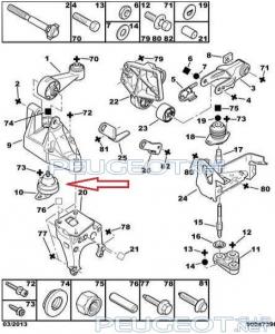

Сергей Бонд Опубликовано 19 марта, 2017 Опубликовано 19 марта, 2017 Уважаемые форумчанеПлиз помощь. Столкнулся с необходимостью заменыСайленблока верхнего кронштейна. На всеми известных сайтах заказа запчастей предлагают купить кронштейн в сборе. Может кто подскажет какой номер для заказа сайленблока.их там два. Нужен где позиция 70 и 83. Пежо 607 3 литра.
