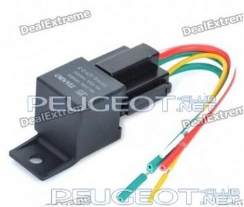

Dron Опубликовано 26 октября, 2014 Опубликовано 26 октября, 2014 подключи по схеме релюху и чек пропадет. Скорей всего у тебя изначально была машина карбюраторная либо билась морда.

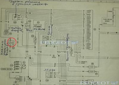

Dron Опубликовано 18 ноября, 2014 Опубликовано 18 ноября, 2014 (изменено) за схему спасибо большое! но так и не понял какое реле и куда его врезать! если есть возможность не могли бы как для чайника объяснить куда врезать и какое именно реле!!! спасибо большое!!!там на схеме под номерам 22 подписано ручкой "клапан угольного фильтра", провод №81, на ЭБУ 20 контакт. Установи любую автомобильную реле. Ты что читать схемы не умеешь? Там же все написано!!!! Изменено 18 ноября, 2014 пользователем Dron
