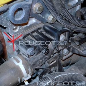

Dark_oz Опубликовано 15 декабря, 2014 Опубликовано 15 декабря, 2014 (изменено) Подниму темку, собственно на выходных был хороший преепад температуры, из минуса в плюс и обратно и на следующий день я обнаружил отсутствие антифриза. Ночью не стал ковыряться уже. Сегодня посмотрел днём, проблема такая: при повышении оборотов тосол хлещит из места указанного стрелкой на фото(фото не моё но очень похоже). о божемойчтозакриваястрелкавышла(Копаться не подготовленным на улице зимой не комильфо, вопрос: готовить новый термостат+корпус или просто герметиком обмазать? Изменено 15 декабря, 2014 пользователем Dark_oz

bendix Опубликовано 16 декабря, 2014 Опубликовано 16 декабря, 2014 Если у тебя тоже самое, что на фото, то верь мне, а не сервис боксу.))1336W3 алюминевый корпус и в нем отдельно термостат меняется.Они взаимозаменяемые, но к нему нужен будет другой датчик температуры и термостат.
Dark_oz Опубликовано 16 декабря, 2014 Опубликовано 16 декабря, 2014 в принципе похоже на эту фотку больше чем на сервисбоксный термостат
