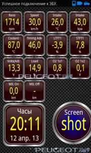

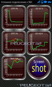

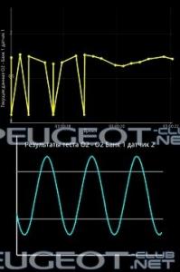

dezte Опубликовано 30 октября, 2014 Опубликовано 30 октября, 2014 под мибиоу не скажу что и куда смотреть. может кто то еще подскажет кто пользовался. в графиках посмотри может есть возможность сохранение. накрайняк принтскринов наделай графиков. только подожди побольше времени. хотя бы минуту.
ose Опубликовано 30 октября, 2014 Автор Опубликовано 30 октября, 2014 А он не поддерживает графики на пежо.только обороты,скорость,ошибки и разгон вроде бы и все
dezte Опубликовано 30 октября, 2014 Опубликовано 30 октября, 2014 тогда толку от него немного. надо искать другую программу.
ose Опубликовано 30 октября, 2014 Автор Опубликовано 30 октября, 2014 А пежо само по себе поддерживает только рр2000((
dezte Опубликовано 30 октября, 2014 Опубликовано 30 октября, 2014 врят ли . обд2 он универсальный протокол. пп просто больше возможностей дает. а универсальные чисто информацию дают.
ose Опубликовано 31 октября, 2014 Автор Опубликовано 31 октября, 2014 Много про это читал,что только ошибки вольтметр и обороты и не только 306

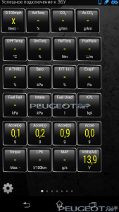

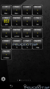

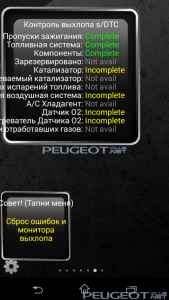

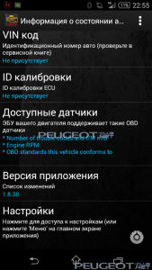

Микола ded Опубликовано 31 октября, 2014 Опубликовано 31 октября, 2014 Нет torque proкак я понял у вас elm327? Тогда когда подключитесь к движку загляните в торке "Состояние адаптера" , там есть раздел "доступные датчики". Кстати у Торке есть кнопка Screen shot. сохраняет все экраны кроме графиков лябмд.

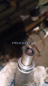

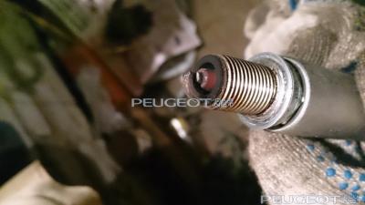

ose Опубликовано 2 ноября, 2014 Автор Опубликовано 2 ноября, 2014 Чистил форсунки,отчет можно глянуть на drive,но получается когда давление более 2 бар они не рассылают а тупо бъет струя из 4 отверстий
yurick Опубликовано 2 ноября, 2014 Опубликовано 2 ноября, 2014 Чистил форсунки,отчет можно глянуть на drive,но получается когда давление более 2 бар они не рассылают а тупо бъет струя из 4 отверстийну значится что менять ты уже понял . Насчет какие оригинал или аналог решать тебе
ose Опубликовано 2 ноября, 2014 Автор Опубликовано 2 ноября, 2014 Ну тут понятно,но вот свечи то нормальные,не черные.а форсунок нет не оригинальных(( цена 4к за штуку((. Читал тему что от ваз ставят,но так и не понял от какого именно.
yurick Опубликовано 2 ноября, 2014 Опубликовано 2 ноября, 2014 Ну тут понятно,но вот свечи то нормальные,не черные.а форсунок нет не оригинальных(( цена 4к за штуку((. Читал тему что от ваз ставят,но так и не понял от какого именно.ну вот exist выдает такой номер 0 280 155 794 бош - на 1000 дешевле (2700р), если пробить далее по его аналогам то можно подобратькак то от форда или бмв , главное знать параметры работы форсунки т.е. сопротивление , напряжение ... Сопротивление, Ом14.5 Статистический поток при 3 бар, средний н-Гептан, г/мин106.5 Габариты, мм95x45x40
