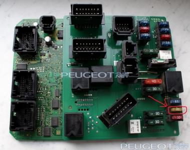

ragehawk26 Опубликовано 2 ноября, 2014 Опубликовано 2 ноября, 2014 Друзья срочно нуждаюсь в вашей помощи. Полчаса назад выходил с работы завел машину прогреваться,включил печку на 3 и габариты.Взбрело мне в голову поменять лампочку подсветки багажника, из разьема лампу пальцами достать не удалось, и я решил поддеть ее отверткой и закоротил этой отверткой контакты лампы багажника.В районе блока предохранителей раздался щелчок как сгорел предохранитель и у машины сами собой включились дворники на прерывистый режим и ближний свет.Я заглушил машину и нашел битый предохранитель вот он на картинке, я его заменил. Вставляю ключ в зажигание проворачиваю на старт раздается щелчок и все. Машина молчит ничего не крутится, бензонасос не работает,только контрольные лампы горят.Свет пощелкал-работает, магнитола работает.проверил оба блока предохранителей - все в порядке,машина нефига не заводится,даж насос не качает, я скинул клемму минуса щас пойду проверю,может помогло.Блин помогите пожалуйста что то я вообще ничего не пойму :(

xared Опубликовано 2 ноября, 2014 Опубликовано 2 ноября, 2014 Шефф ахахах По теме устроил пыжу КЗ )))Что пишет БК?Есть ли красная кнопка у бочка тормозной жидкости?Проверит все предохранители на БСМ.
ragehawk26 Опубликовано 2 ноября, 2014 Автор Опубликовано 2 ноября, 2014 красная кнопка у бачка тормозухи??? бк даёт 2 ошибки: 1-как обычно про датчик скорости, 2 - новая P3EF8 расшифровать пока не смог, бсм и бси тупо полностью вычистил и заново собрал проверив каждый пред))

xared Опубликовано 3 ноября, 2014 Опубликовано 3 ноября, 2014 Ну значит была из разряда временных и ушла сама по себе, хотя интересно что конкретно произошло после КЗ )
ragehawk26 Опубликовано 6 ноября, 2014 Автор Опубликовано 6 ноября, 2014 хм да ничего не изменилось,приборы как глюкали так и глюкают, электрика вся работает.
