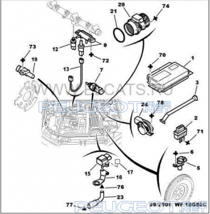

Alexey607 Опубликовано 5 ноября, 2014 Опубликовано 5 ноября, 2014 Доброго времени суток! Необходима Ваша консультация Пыжеводы! Ситуация такая: неделю назад появилась неисправность.Глушу машину ключом (2,2 HDI),вынимаю ключ из замка а двигатель ещё секунд 5 работает.После первого такого раза загорелась лампочка мясорубки.На центральном дисплее пишет антиполлюшен систем дефективе. На диагностике сказали,что виноват регулятор давления топлива.Так вот вопрос:где он стоит,на ТНВД или топливной рампе?

adgj77733 Опубликовано 13 апреля, 2015 Опубликовано 13 апреля, 2015 регулятор давления стоит на ТНВД а на рампе стоит датчик давления -это разные вещи На снятом регуляторе должна быть сеточка которая должна быть чистая

Alexey607 Опубликовано 29 июня, 2015 Автор Опубликовано 29 июня, 2015 (изменено) На просторах всемирного интернета нарыл такую информацию. Оказывается, что этот регулятор давления выйти из строя по электрической части практически не может. А мои симптомы это из-за забитой сеточки на этом регуляторе. Скорее всего топливный фильтр "левый" и ещё предлагают поставить доп.топливный фильтр. Изменено 29 июня, 2015 пользователем Alexey607
