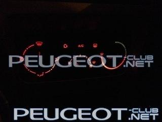

KOPO6 Опубликовано 9 ноября, 2014 Автор Опубликовано 9 ноября, 2014 все нашел в чем причина, как уже раньше читал все из за лампочки пепельницы,сменил все лампочки которые перегорели, и все засветилось очень ярко, и правда проводка сделана как гирлянд. фото попозже выложу, нету норм. мыльницы.
KOPO6 Опубликовано 14 ноября, 2014 Автор Опубликовано 14 ноября, 2014 (изменено) вот фото кнопки блокировки дверей сам результат Изменено 14 ноября, 2014 пользователем KOPO6
