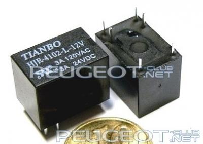

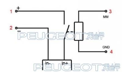

Calibrik1 Опубликовано 11 ноября, 2014 Опубликовано 11 ноября, 2014 Подскажите пожалуйста, мне нужно мне реализовать + через реле. На какие контакты этого реле паять провода +, ММ, GND?
Igorwinn Опубликовано 12 ноября, 2014 Опубликовано 12 ноября, 2014 (изменено) Есливерить паспорту http://www.fotorele....R-4102-SPEC.pdf,то 5-MM, 8-GND, 1вместе с 12 +, 6-выход на in+.Удачи! Изменено 12 ноября, 2014 пользователем Igorwinn 1
Calibrik1 Опубликовано 12 ноября, 2014 Автор Опубликовано 12 ноября, 2014 Удачи!Спасибо. Мой вариант form A.А form C для чего? (в двух словах)
Igorwinn Опубликовано 12 ноября, 2014 Опубликовано 12 ноября, 2014 (изменено) Спасибо.Мой вариант form A.А form C для чего? (в двух словах) Здесь постоянно подается + на выход 7, при подаче управляющего напряжения с 7 + снимается и подается на 6Только слабенькая это релюшка, 3А*12В=36 ВТ может скоммутировать, контакты предназначены для впайки в плату, иначе отвалятся. И опять же. если в авто, лучше брать что-либо автомобильное, Лучше держит вибрации и температурные перепады. Например Вазовские от стартера сразу с предохранителем на корпусе. Изменено 12 ноября, 2014 пользователем Igorwinn 1
Calibrik1 Опубликовано 12 ноября, 2014 Автор Опубликовано 12 ноября, 2014 (изменено) если в авто, лучше брать что-либо автомобильное Я "колхоз" задумал с магнитолой RM2, вместо кассеты. Думаю подойдет это реле Изменено 12 ноября, 2014 пользователем Calibrik1
Igorwinn Опубликовано 12 ноября, 2014 Опубликовано 12 ноября, 2014 Я "колхоз" задумал с магнитолой RM2, вместо кассеты. Думаю подойдет это реле Если все, что питается через это реле имеет максимальное потребление тока до 2Ампер, (25Вт) то пойдет. Смотри паспорт., но реле впаяй в плату, а от платы делай распайку.

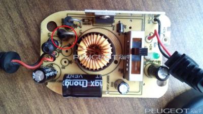

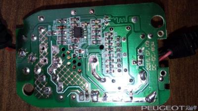

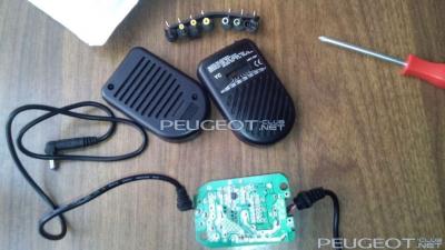

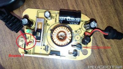

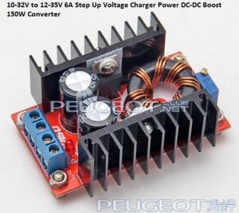

Calibrik1 Опубликовано 15 ноября, 2014 Автор Опубликовано 15 ноября, 2014 впаяйОк. Спасибо. Я вот хотел запитать ноут в машине, заказал на али адаптер. Проработал он 2 минуты, Сначала запищал, потом дымок пошел, а теперь он вообще не работает. Если воткнуть его в прикуриватель, то пред прикуривателя сразу перегорает в BSI...Я так понял что гаджет не выдержал нагрузки в 14V при заведенном двигателе. Я его разобрал, увидел что один "диод" почернел и потрескался, хотя сопротивление звонится... Вопрос: пациент жив еще? Что предпринять?
Igorwinn Опубликовано 15 ноября, 2014 Опубликовано 15 ноября, 2014 Ок. Спасибо. Я вот хотел запитать ноут в машине, заказал на али адаптер. Проработал он 2 минуты, Сначала запищал, потом дымок пошел, а теперь он вообще не работает. Если воткнуть его в прикуриватель, то пред прикуривателя сразу перегорает в BSI...Я так понял что гаджет не выдержал нагрузки в 14V при заведенном двигателе. Я его разобрал, увидел что один "диод" почернел и потрескался, хотя сопротивление звонится... Вопрос: пациент жив еще? Что предпринять? Опять же. Читаем сколько ампер потребляет ноут, сравниваем с тем, что может выдать адаптер, расстраиваемся, сворачиваем и выкидываем его (адаптер)или в радиомастерскую. Боюсь ремонт будет дороже стоимости девайса. 2
Calibrik1 Опубликовано 15 ноября, 2014 Автор Опубликовано 15 ноября, 2014 (изменено) Опять же. Читаем сколько ампер потребляет ноут, сравниваем с тем, что может выдать адаптер, расстраиваемся, сворачиваем и выкидываем его (адаптер)или в радиомастерскую. Боюсь ремонт будет дороже стоимости девайса. Спасибо Вам за советы , обычно таких "специалистов" как я знающие люди отшивают.Я действительно в таких делах разбираюсь "как свинья в апельсинах", но эффект морального удовлетворения от того, что "сваял собственными руками" - Расстраиваться по поводу адаптера не буду , продавец вернул деньги... Выкину внутренности в мусорку, а корпус оставлю для такого: Изменено 15 ноября, 2014 пользователем Calibrik1
