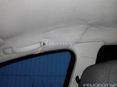

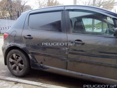

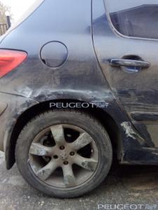

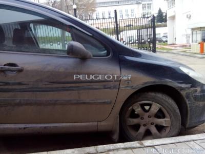

keks Опубликовано 12 ноября, 2014 Опубликовано 12 ноября, 2014 (изменено) Всем привет. Случилось тут у меня не большое ДТП.Внешние повреждения не очень сильные, но от удара об отбойник сработали фронтальные подушки безопасность, в кресле и в крыше с правой стороны.Еще заметил что уровень топлива теперь не верно показывает. Бак был почти пустой а после удара показывает больше половины. В связи с этим есть несколько вопросов. 1. Как поступить с подушками безопасности, можно их зарядить по новой или только менять, если менять, то можно ли поставить б/у подушки не стреляные?и какова примерная цена вопроса? 2. Блок управления подушками менять или я читал можно прошить его? 3. прочитал что в порогах стоят какие то датчики, эти датчики нужно менять или нет? 4. И может кто знает что могло случится с датчиком уровня топлива, можно ли его востановить или заменить отдельно от бензонасоса? Заранее благодарен. Изменено 12 ноября, 2014 пользователем keks
dimon405 Опубликовано 12 ноября, 2014 Опубликовано 12 ноября, 2014 Подушки только менять. Или удалять. Можно б.у. Каждая примерно 6-8 тысяч. Блок прошивать, 3-4 тысячи. Никакие датчики менять не надо. Бак попробовать заполнить до верху.

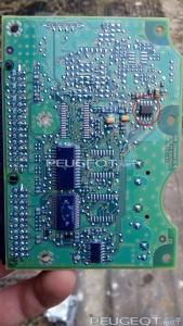

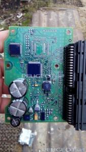

keks Опубликовано 17 ноября, 2014 Автор Опубликовано 17 ноября, 2014 Вообщем на выходных снял и разобрал блок управления air bag, кто теперь сможет подсказать какой чип нужно шить?если исходить из того что блок уже шитый, то мне кажется что вот этот, отмеченный красным, но я не уверен!
dimon405 Опубликовано 17 ноября, 2014 Опубликовано 17 ноября, 2014 Читай номер своего блока и ищи в инете какой там процессор. Читай о проблемах, связанных с прошивкой этого процессора. Насколько я начитался, есть процессоры, которые умирают после слива с них дампа. Тогда приходится искать такой же чистый. Я не смогу указать тебе на фотографии что именно надо вытаскивать, но мне кажется что это была длинная многоножка, а не коротенький паучок. Почитай вот у ребят, у них там и о программаторе есть: http://подушкабезопасности.рф/?p=585#more-585
keks Опубликовано 17 ноября, 2014 Автор Опубликовано 17 ноября, 2014 Вообщем, съездил к товарищу одному, он занимается диагностикой, чип тюнингом, выпаяли чип, а с него данные не читаются, точнее читаются но там пусто. Он позвонил другому челу, тот сказал что возможно он защищен от записи, нужно как то с помощью вин кода и пин кода(для прошивки микросхем специально для этой машины), оставил ему на пару дней, сказал посмотрит и скажет сможет сделать или нет!

keks Опубликовано 17 ноября, 2014 Автор Опубликовано 17 ноября, 2014 сейчас позвонил мастер, сказал что все сделал, проблема была в том что сдох чип, чип заменили, вин вбили, прошили, осталось только проверить! цена вопроса 3000р.
