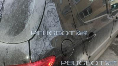

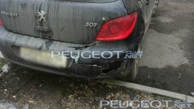

Аленка88 Опубликовано 14 ноября, 2014 Опубликовано 14 ноября, 2014 Добрый день.Пежо 307 2006 г. в. 1,6, мкпп. После удара в заднее правое крыло слетел датчик топлива. Сначала показывал на ноле, потом полный бак. Подскажите, что в таком случае делать. Сервисные центры предлагают менять датчик вместе с бензонасосом, выходит неприличная сумма.подскажите кто сталкивался.
