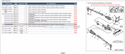

serzh1980 Опубликовано 14 января, 2016 Опубликовано 14 января, 2016 Возник вопрос... Есть ли металическая гайка - поджимка рулевой рейки? Кто-нить знает где можно запчасти найти ?Религия тындыха что-то мне не помогла ничего найти. Пружину нужно новую - люфтит чуток слева.. поджимку приговорили.
Serj_mysky Опубликовано 14 января, 2016 Опубликовано 14 января, 2016 Возник вопрос... Есть ли металическая гайка - поджимка рулевой рейки? Кто-нить знает где можно запчасти найти ?Религия тындыха что-то мне не помогла ничего найти. Пружину нужно новую - люфтит чуток слева.. поджимку приговорили. Так она же вроде пластмассовая?
serzh1980 Опубликовано 14 января, 2016 Опубликовано 14 января, 2016 Так она же вроде пластмассовая?Именно так, но вдруг кто видел железку? Ну или Пластмассовую в продаже с пружиной и поджимным- башмаком - или как его там..
Serj_mysky Опубликовано 14 января, 2016 Опубликовано 14 января, 2016 Именно так, но вдруг кто видел железку? Ну или Пластмассовую в продаже с пружиной и поджимным- башмаком - или как его там..В артикул в exis 4062.36 1
serzh1980 Опубликовано 15 января, 2016 Опубликовано 15 января, 2016 (изменено) Ай Серёга Красава.. я бл.. крутил вертел и картинки и сайты по ремонту реек.. а он раз.. и нате..приложу картинку на всяк. Цена вопрса на сегодня 1100 руб. Изменено 15 января, 2016 пользователем serzh1980

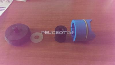

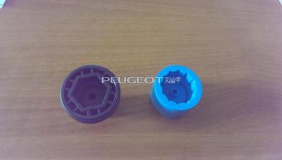

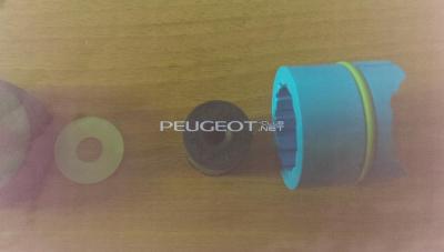

serzh1980 Опубликовано 19 февраля, 2016 Опубликовано 19 февраля, 2016 Приехал толкатетель. Мой был керненый дважды- откручивать пока не рискнул - боялся сломать.. Вот теперь думаю.. то-ли резинку черную на пружину(от вазовского диска сцепления) сменить- то ли оставить пока так.... Если так нормально прижмется.. как по мануалу- тогда мудрить пока не буду. А вот и он:
Тула607 Опубликовано 19 февраля, 2016 Опубликовано 19 февраля, 2016 Возник вопрос... Есть ли металическая гайка - поджимка рулевой рейки? Кто-нить знает где можно запчасти найти ?Религия тындыха что-то мне не помогла ничего найти. Пружину нужно новую - люфтит чуток слева.. поджимку приговорили. сделал сам. болт-гайка-сварка. подтягивал трещеткой. и на всякий случай положил в возимый инструмент.
serzh1980 Опубликовано 20 февраля, 2016 Опубликовано 20 февраля, 2016 сделал сам. болт-гайка-сварка. подтягивал трещеткой. и на всякий случай положил в возимый инструмент.вот сваркой я что-то ещё не обзавелся.. так бы конечно.. тема..
Чижыкпыжик Опубликовано 20 февраля, 2016 Опубликовано 20 февраля, 2016 вот сваркой я что-то ещё не обзавелся.. так бы конечно.. сделал сам. болт-гайка-сварка. подтягивал трещеткой. и на всякий случай положил в возимый инструмент. вот сваркой я что-то ещё не обзавелся.. так бы конечно.. тема..в любой сервис и любой каприз за ваши деньги
serzh1980 Опубликовано 20 февраля, 2016 Опубликовано 20 февраля, 2016 вот сваркой я что-то ещё не обзавелся.. так бы конечно.. сделал сам. болт-гайка-сварка. подтягивал трещеткой. и на всякий случай положил в возимый инструмент. вот сваркой я что-то ещё не обзавелся.. так бы конечно.. тема..в любой сервис и любой каприз за ваши деньги Ну уж нет... из-за такой мелочи..да в сервис?.. час делов вместе со снятием защиты и сборкой обратно.. вместо 2-3 на сервисе.. А открутить -то уж откручу.. банально болт-пара гаек на супер клее с содой.. вот и переходничек для отворачивания-заворачивания вот только нужно будет подумать какую смазку туда сунуть.. если вдруг сухо будет..
