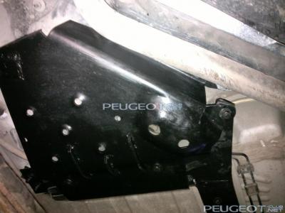

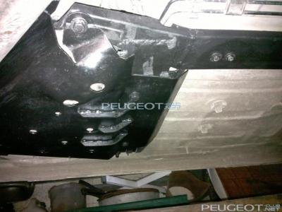

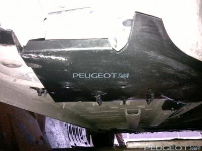

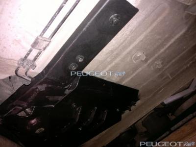

Купили в 2013 году, жаль не знал о проблеме сразу. В районе левого заднего колеса есть хитрое устройство которое часто именуют ад(б)сорбером, на самом деле это бачок топливной присадки "EOLYS" который "защищен" пластмасовым !!! картером, и закреплен обычными клипсами, он выперает за основной уровень днища, его очень легко повредить, потерять, особенно при движении задним ходом. Мы отделались легким испугом, повредили, но не поломали. После чего заехали к хорошему дяде, который изготавливает всякие защиты, и он нам поставил защиту ( фото прилагается). А еще в том же месте, должен быть экран тепловой защиты, от выхлопной, как я уже понял, пошарив по форумам, его срывает потоком воздуха, по дороге из атосалона к дому ))), его мы тоже с добрым дядей установили. а в остальном машинка не плохая.
