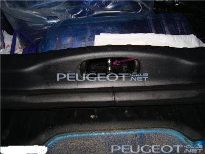

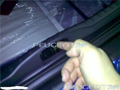

rovsjanik Опубликовано 22 ноября, 2014 Опубликовано 22 ноября, 2014 (изменено) снимите железный декор и попробуйте намотать изоленты на резиновые валики которые вставляются в две пластмассовые штуковины по краям там где крюк для замка,чтобы они не шатались и обязательно смажьте замок с крюком и те две черные пластмасски литолом (салидолом)-100 % звуков больше никаких не услышите,у меня на 307 sw точно такая беда была,теперь не нарадуюсь тишина.Фотки от другой машины,но похоже. Изменено 22 ноября, 2014 пользователем rovsjanik
