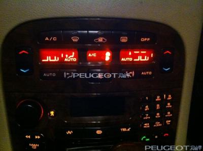

emerson Опубликовано 26 ноября, 2014 Опубликовано 26 ноября, 2014 привет все ! подскажите может кто сталкивался или знает, приборная климата стала показывать иероглифы , лечится это как нибудь?
Сергей_607 Опубликовано 26 ноября, 2014 Опубликовано 26 ноября, 2014 В смысле? Именно в климате ( в окнах температуры)??? Или все таки на экране?
emerson Опубликовано 26 ноября, 2014 Автор Опубликовано 26 ноября, 2014 В смысле? Именно в климате ( в окнах температуры)??? Или все таки на экране?именно в окнах температуры, вентилятор, человечки , стрелочки
AlexxxTT Опубликовано 26 ноября, 2014 Опубликовано 26 ноября, 2014 Хана экранчику... нужно искать замену на разборке..
Сергей_607 Опубликовано 27 ноября, 2014 Опубликовано 27 ноября, 2014 У Даньки должна быть, уточни https://peugeot-lab.net/forum/user/16470/
qwerty Опубликовано 27 ноября, 2014 Опубликовано 27 ноября, 2014 Хана экранчику... нужно искать замену на разборке.Согласен, сдохли циферки.
Сергей_607 Опубликовано 27 ноября, 2014 Опубликовано 27 ноября, 2014 Фиг знает, может тупо коннекторы по шевелить? Может от тряски контакты отошли?(
Сергей_607 Опубликовано 27 ноября, 2014 Опубликовано 27 ноября, 2014 (изменено) Вот на всякий случай схема разборки с фотография. выглядит устрашающи, но только на первый взгляд.) Сам раз 10 снимал по разным причинам )))http://sanekua.ru/snimaem-i-ustanavlivaem-centralnuyu-konsol-v-peugeot-607/ Изменено 27 ноября, 2014 пользователем Сергей_607
