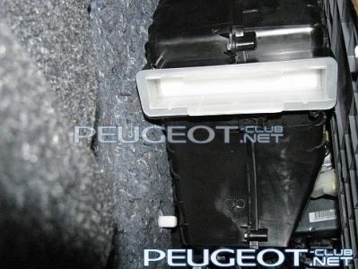

Отодвинул максимально назад пассажирское сиденье и откинул спинку, убрал коврик и вниз головой залез под перчаточный ящик и собственно узрел все то, что есть на фото в начале . Далее ножом аккуратно, по кусочкам вырезал заглушку, целиком не удобно, да и не зачем. Это правда заняло немало времени, поскольку поза не очень и приходилось пару раз прерываться для отдыха.

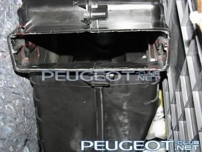

Посадочное место готово. Видны направляющие для фильтра, т.к. он вставляется только в одном положении.

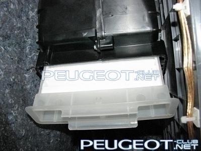

Фильтр установлен.
Поскольку он минимально "ходит", за счет того, что отверстие больше чем основа, решено сделать рамку, подходящих размеров для надежной фиксации, для чего на печке в 2 местах присутствуют "посадочные места" для шурупов.
После сделанного, возникла альтернативная схема (как всегда это и бывает), после обмера малого периметра фильтра разметить соответствующего размера "дыру" на заглушке тонким маркером и старым добрым детским выжигателем пройтись по линиям в пол-толщины с последующей дорезкой строительным ножом.
Это для того, чтобы потом не мудрить с рамкой, например из текстолита.

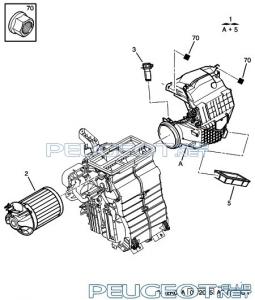

Общая схема вентиляции (для машин с кондиционером):
