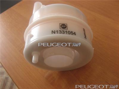

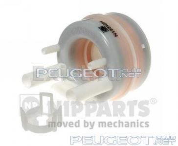

Почему же это насос должен умереть? Я не буду убирать ту сетку, которая надевается на сам моторчик. Речь идет о фильтре, который находится в корпусе бензонасоса и запаян. Кстати..есть такой блок сменный N1331054 ну очень похож на наш фильтр. Бюджет 1400, я посчитала что выносной будет бюджетней и можно хоть каждый день менять.))

То что ты называешь фильтром перед насосом..это обычная сетка. Далее, трубка с мотора заходит в корпус фильтра, который интегрирован в пластиковый корпус бензонасоса. Еще далее, с этого же блока с фильтром, отходит вторая трубку уже на рейку.
Перед насосом сетка, после насоса бумажный фильтр, который запаян в специальный блок в корпусе бензонасоса.
чет я это, запамятовал,...у меня то 206 пыжо =) правда пихло TU5JP4 может в этом моменте у нас разногласия, ибо на 206 перед топливным насосом стоит фильтр грубой очистки, а вот фильтр тонкой очистки есть не у всех.
